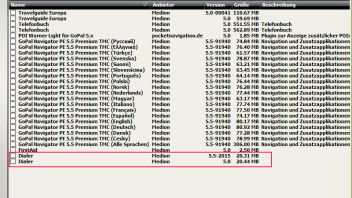

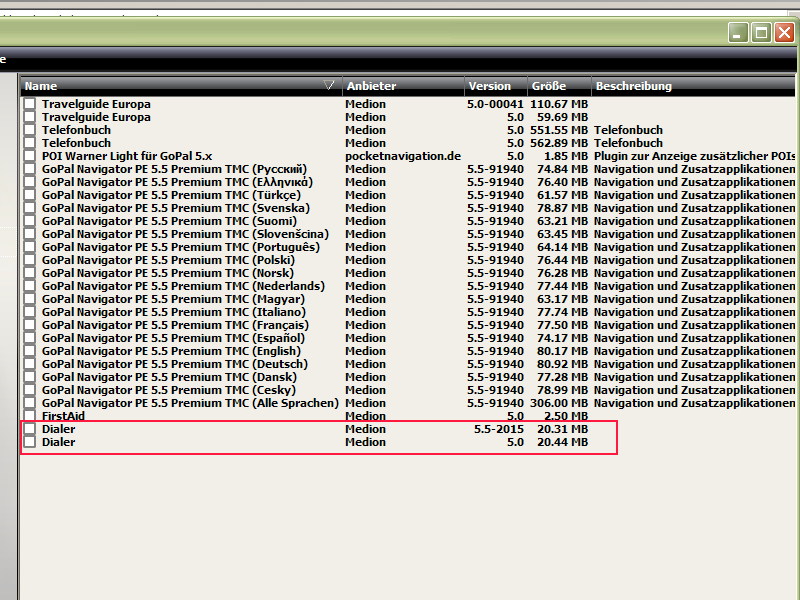

  • Hallo Hepe!
    Ich habe 5,5 im Shop über Assi gekauft, davor habe ich die 4,5 Vers. als original von DVD. Soll ich vielleicht beim Support anfragen?
    Danke und Gruß benny
  • Hast du evtl. noch eine zweite Software in deinem Assi die zum Thema passen könnte..?
  • Habe schon wieder ein Pro. Habe alles neu installiert...
    Wie bist Du genau vorgegangen?
