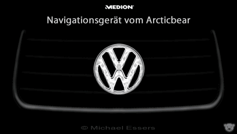

    Muss dazu erwähnen, das ich selber an den Splash - Screen Bildern Veränderungen vorgenommen habe. Bis gestern lief das aber alles reibungslos.

    Wie gesagt am Anzeige Container hab ich eigentlich nichts geändert. Ich habe laut GoPal WiKi lediglich eine Startanimation hinzugefügt. Dazu musste in der *.skn Datei natürlich eine Anpassung vorgenommen werde. Die Startanimation läuft auch reibungslos ab.
