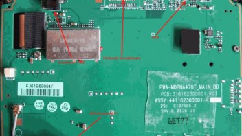

    Das PNA 465 T von meinen Eltern wollte nicht mehr angehen - der Akku war tot. Kein Problem, eine neuen bestellt und ran an den Einbau. Nach dem Entfernen des alten Akkus eine Entdeckung: auf dem Mainboard steht PNA 470 T. Das Gerät ist aber eindeutig ein 465 ohne Kontaktleiste. Ich habe es bereits erfolgreich mit einem neuen Flash-ROM bespielt.
    Das Gerät wurde als es ganz neu war einmal zur Reparatur eingeschickt. Vielleicht ist damals eine neue Platine reingekommen... Die Platine hat auch einen weiteren Taster neben dem USB Port, ähnlich wie mein 4420, bei dem man damit die Sprachsteuerung aktiviert.
    [Blockierte Grafik: http://img203.imageshack.us/i/mainboardp.jpg/]
  • Der PNA465 ist der kleine Bruder vom PNA470, aber ohne BT. Eine blaue LED dürfte daher fehlen.
  • Das habe ich mir auch ungefähr gedacht, daß der 465 ein 470 ist, bei dem was "weggelassen" wurde. Das Gerät hat zwei LEDs mit jeweils zwei Farben. Ich werde mal nachschauen, welche Farben diese von sich geben.
    Was kann es mit dem zusätzlichen Button an der Unterseite auf sich haben?
    Da es das Gerät meiner Eltern ist, habe ich erst recht keinen Bedarf es zu "zerflashen". Andererseits ist das 465 nicht so "zukunftssicher" wie das 470. Zumindest läuft GoPal 5.5 m.W. nicht. Es wäre also schon interesant, ob es mit dem ROM des 470 doch kompatibel ist. Ich meine mich zu entsinnen, daß es beim Einschalten auch eine 470 im ROM-String anzeigt, bin mir aber nicht ganz sicher.

    Ich hab mal ein 470er gehabt und da habe ich das Rom für den 465er drauf geladen, allerdings das Rom mit Kontaktleiste R22, was ja bei dir nicht gegeben ist.
    Da das 470er eine Kontaktleiste besitzt könntest du u.U. dein Gerät mit dem Rom damit zum Briefbeschwerer machen.
    R15 müsstest du nehmen.
  • Was kann es mit dem zusätzlichen Button an der Unterseite auf sich haben?
    Wieso zusätzlich? Neben SR, Klinke und USB noch ein 'Schalter'?
  • was wird dir denn nach einem SR bzw. HR angezeigt ?
    da steht doch die PNA bzw. Board-Bezeichnung samt ROM-Version für ein paar Sekunden da ...
    mikee
  • Peter, ich meinte nicht das Bild, sondern das was der Bildschirm des PNA nach einem Reset in der Zeile oben anzeigt.
    MDPNA465T ... R15 / R09 ..........
    (sozusagen die aktuelle ROM-Version)
    mikee
