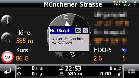

    Also, Adolar, die Übergabe an sich habe ich hinbekommen, aber das 'Auflösen' der Variablen '%16777224' in dem Textstring habe ich bisher nicht geschafft! :denk_002: Wenn's bis morgen abend keiner der Skinexperten geschafft hat, kann ich ja weitertüfteln!
    Ich denke, weitere Angaben sind erstmal überflüssig:
    Code
    SAT_Turbo
    			Class: LauncherButton;
    			Launch: "$MORT_PFAD$\MortScript.exe";
    			params: "\"\Storage Card\_X\SatInfo.mscr\" \"Sat=%16777224\"";

    params: "\"\Storage Card\_X\SatInfo.mscr\" \"Sat=" & %16777224 & "\"";
    Wobei ich nicht weis, ob man mit & an der Stelle verketten kann.
    Oder sowas:
    params: "\"\Storage Card\_X\SatInfo.mscr\" \"Sat=$%16777224$\"";
