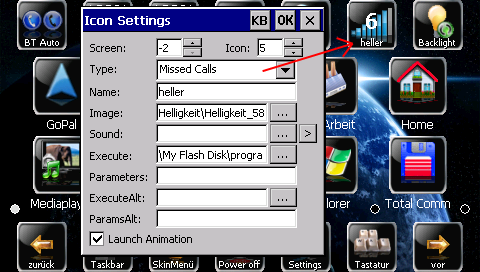

Das geht schon mal .
Von 49 bis 56 entspricht Stufe 1 bis 8 .
Jetzt muss ich nur noch finden wo man das einstellen kann , so das es mit 1 bis 8 anfängt .
Mit dem roten Punkt kann ich locker leben , vielleicht noch verschieben mitten auf dem Button .
Das umstellen geht so schnell da komme ich mit einen Button hin , sie gehen eh beide in kreis .

Wenn ich deine Wert*12.5 angebe zählt er schön bis 87 , Nachkomma Zahlen zeigt er nicht , beim letzten Schritt zeigt er anstatt 100 ein Plus (+) Zeichen , ich glaube fasst das er keine dreistellige Zahlen zeigt , deswegen auch nur satt 87.5 die 87 .

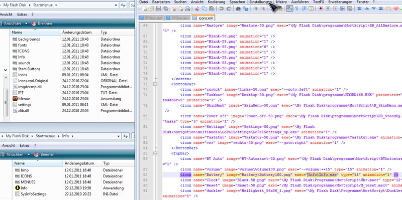

Aus iPT-Menu kann auch System-Infos aufgerufen werden.
[Blockierte Grafik: http://i53.tinypic.com/2rg2fpy.jpg]
Gruß Manni
Hallo Manni,
würdest du auch verraten wie das geht? Ich probiere schon seit längerem erfolglos daran rum.
Danke
Wolfgang
das geht über einen Extraordner Info mit Systeminfo
das wird dann bei uns über : Info\Info.exe
aufgerufen , da wir die Systeminfo.exe als info.exe benannt haben
im Teamskin ist es im Startmenüordner zu finden
Stefan

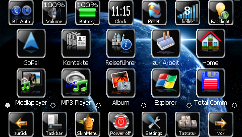

Hallo alle
Ich glaube ich habe es geschnallt .
Ich weis , Video ist schei... , habe es nicht anders geschafft die Helligkeitsstufen rein zu zaubern , Video zeigt normalerweise keine Helligkeitsstufen , es seiden man Filmt es wirklich ab , mit drei Video Progis , das kann ja nur schei... werden .

Hier nochmal in % anstatt 1 bis 8
## heller
mort = "\My Flash Disk\programme\MortScript\"
Clear( Wert )
Wert = IniRead ( mort & "\Zahl-in.ini", "Backlight", "Wert")
If ( Wert > 7 )
wert = 0
EndIf
Wert=Wert+1
run ( "\My Flash Disk\Programme\koord465.exe", "Param= Backlight="&Wert&" l=1 window=0")
IniWrite ( mort & "\Zahl-in.ini","Backlight","Wert",Wert)
### anstatt 1 bis 8 in % nicht über 99 deswegen -1 von Panik
prozentwert_im_button = wert * 12.5
prozentwert_im_button = prozentwert_im_button - 1
RegWriteDWord ("HKCU","System\State\Phone", "Missed Call Count", prozentwert_im_button )
Alles anzeigen
