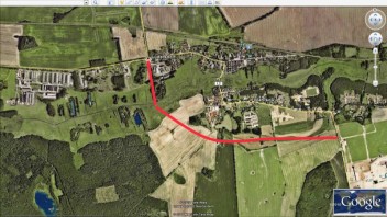

dazu muss ich mal anbringen :
bei Navteq - Navigon war eine neue Strasse bei Lüdersdorf ( bei Lübeck )
bei dem angeblich gleichen Kartenmaterial schon eingefügt
bei Medion ist die Strasse erst mit dem Q02/10 Kartenmaterial da
bei Google Earth fehlt sie noch immer

Was glaubst Du denn wie alt die Fotos von Google Earth sind, bis zu 6 Jahre! -
