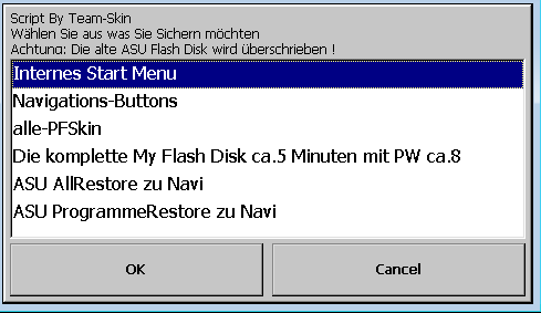

Skin (unter GP5.0) reset- bzw. installationsfähig machen
  • Wie soll ich diese drei (die drei aggressiven Optionen aus dem CleanUp) namentlich zusammenfassen, um sie auf der neuegeschaffenen Favoriten-Seite im Wiki richtig zu benennen?
    Ich bin dafür, im Vorfeld eines Setups alles auf ein FormatFlash zu reduzieren, auch wenn andere Aktionen kumulativ zum gleichen Ergebnis führen. Ein Verweis auf Erläuterung der Funktionen des CleanUp-Menü's reicht doch völlig aus, wo auch mögliche zukünftige Änderungen erwähnt werden.
    Unabh. davon ist es immer sinnvoll, über ein akt. Backup zu verfügen.
