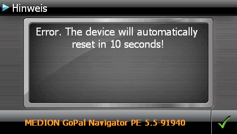

    habe auch ein P5430 mit ROM K2.5.E1.2 und zu Testzwecken GoPal 5.5 aufgespielt.
    Folgendes konnte ich bei meinen Tests feststellen!
    Beim P5430 ist folgendes nicht mehr nutzbar:
    - Karte und Splitscreen,
    - Karte mit Pfeil,
    - Aufruf der Navigation aus Sonderzielen!

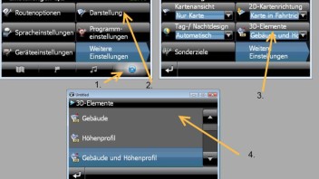

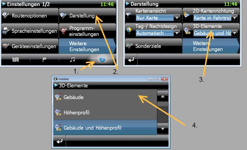

    Habe deshalb folgendes unter "Darstellung" aktiviert:
    - Kartenansicht/ nur Karte
    - 3D-Elemente/ Gebäude und Höhen
    - Kreuzungsansicht/ Aktiviert
    und ich nutze keine Sonderziele zum Navigieren.
    Seit dem funktioniert das Navigieren ohne Probleme.
    Abstürze, einfrieren und Fehlermeldungen sind mit den genannten Einstellungen nicht mehr aufgetreten!
    MfG kurzer
    Edit: Habe am 01.12.2010 den TKD von Medion zum v.g. Problem kontaktiert und mir wurde folgendes auf meine Anfrage mitgeteilt:
    Im Zusammenhang mit einem Defekt wird das Gerät automatisch auf ein aktuelles ROM geflasht, nach der Aktualisierung sollte das Gerät ohne Probleme mit GoPal 5.5 laufen.
    Mir wurde angeboten das Gerät zur Prüfung einzuschicken.
    Das Aufspielen des aktuellen ROM kostet sonst mit Porto und Versand 25,00 €!
    Habe das Gerät eingeschickt!
    Gerät mit neuem Arbeitsspeicher und ROM K2.8 E1.3 zurück bekommen, als Garantieleistung.:top_001:
    Nach der Neuinstallation von PE 5.5-87821 zu Testzwecken und ausgiebigen Versuchen mit allen Einstellungen die vorher zu abstürzen bzw. Fehlermeldungen führten, kann ich jetzt sagen [BLINK]das Gerät läuft einwandfrei[/BLINK].
    Auch das Starten der Navigation aus Travelguide und aus Sonderzielen ist ohne Probleme möglich!:top_002:
