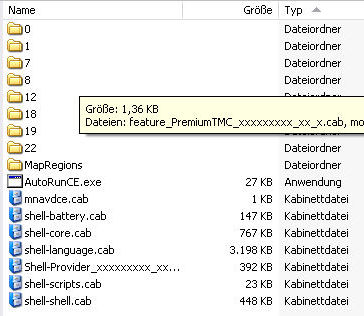

    habe die GoPal 5.5 PE Version und Navirunner Black Pearl V2 für GoPal 5.5 skin auf meinem 4410 installiert. Nun lässt sich die Sprachsteuerung nicht mehr durch klick auf die Karte starten wie ich es bei GoPal 5.0 noch gewohnt war. Habe ich nun keine Chance die Sprachsteuerung zu starten? Liegt es vielleicht daran, dass ich bei der Installation die "shell-language.cab" aus der 5.0 verwendet habe damit die 5.5 installiert werden konnte, muß ich die nach der Installation durch die gelichnahmige aus der 5.5 ersetzen, oder liegt es wo ganz anders dran? Bitte um Hilfestellung welche Dateien eigentlich für die Sprachssteuerung verantwortlich sind, dann schaue ich mir die mal genauer an... Danke für gute Antworten und Hilfe.
    EDIT:
    Der Austausch der shell language.cab, also erstezen der 5.0 durch die 5.5 nach der Installation bringt nur Systemaufhänger, das war es dann nicht.
    EDIT Nr.2:
    Wie kann man hier eigentlich Bilder mit anhängen, dann hätte ich einen screenshot meines Installationsverzeichnisses eingefügt?
    Gruß Spiff

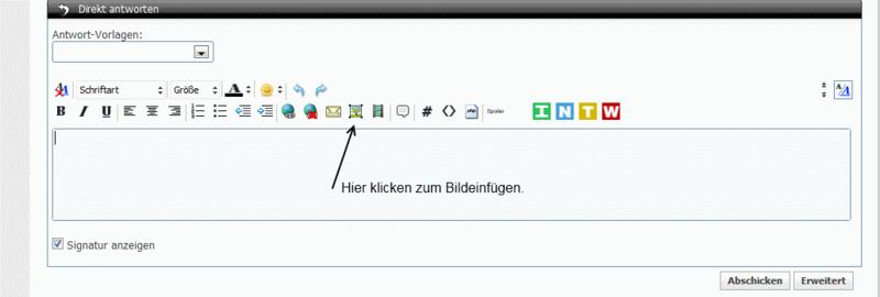

  • Bildeinfügen.
    Sprachsteuerung.

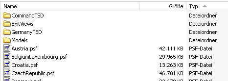

    Auf der SD müssen die Ordner "Command.TSD und Germany.TSD vorhanden sein.
    Siehe WiKi -> Software -> Installation
  • EDIT Nr.2:
    Oder die FAQs lesen: http://www.gopal-navigator.de/…sting#faq_vb3_attachments ;)

    natürlich sind die Ordner Command TSD und Germany TSD an Ort und Stelle.
    Kann es vielleicht auch da dran liegen, meint er nur die Dateien des Ordners Command TSD, oder auch die des Ordners Germany TSD?:

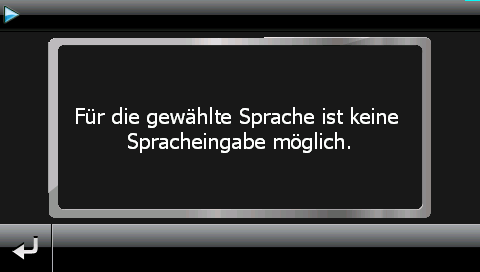

    Im Navirunner Black Pearl V2 für GoPal 5.5 skin sind alle Longklick vorhanden wie Original , selbst wenn die beiden besagten Ordner nicht vorhanden sind wie bei mir weil ich sie zwischendurch umbenenne ( ist besser beim Karte schieben ) kommt eine Meldung siehe Bild.
    @ spiff
    Ich lese in dein Beitrag nur was von klick in der Karte , du musst ein Longklick machen .
    Gruß Manni
