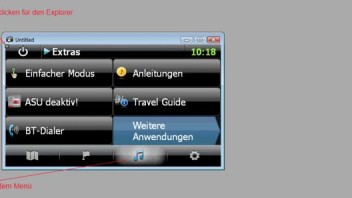

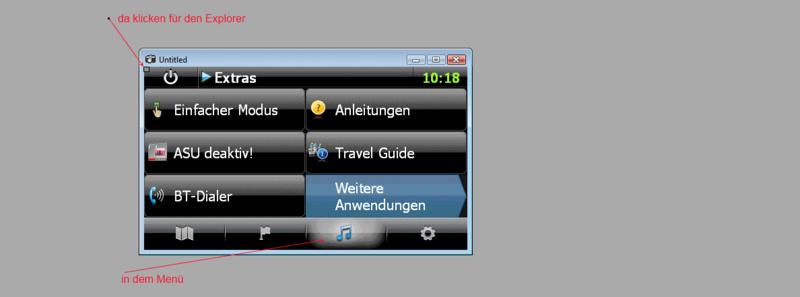

Ich benötige einen Weg wie ich den Explorer vom WinCe aufrufen kann so das ich ein paar Daten in den Flashspeicher kopiren kann .
Klicke im Menü "Weitere Anwendungen" (Extras) in die linke obere Ecke --> der Explorer startet. --> siehe auch FAQ-Wiki, wo man selber immer mal als Erstes nachschauen sollte :002:

Nun denn, unabhängig von irgendwelchen Skin-Setups wäre das dann Dein Weg zum CE-Explorer: Wiki: GoPal_versteckte_Menüs -
