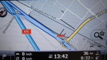

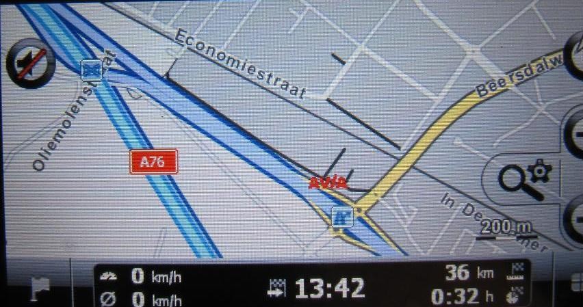

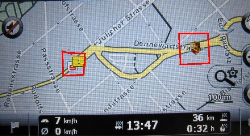

  • Beim ausprobieren der super Black Pearl Skin erscheinen, trotz Ausschalten aller POIs, Symbole für Bank/Bankautomaten, Autobahnausfahrten/Kreuze und Porschebetriebe (nur Porsche)in Deutschland
    und in Holland werden Tankstellen auf dem Schirm angezeigt.

    [/FONT][INDENT][FONT=&quot]1. Screenshot Holland mit Tankstellen.[/FONT]

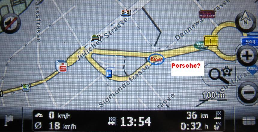

    [FONT=&quot]2. Screenshot Germany mit Porschehändler und Sparkasse.[/FONT]
    [FONT=&quot]Im Bereich dieses Kartenausschnittes gibt es eine Esso-Tankstelle und einen VW-Höndler die (richtigerweise) nicht angezeigt werden.[/FONT] Hab das auch ausprobiert für Zuffenhausen, das Porschezentrum wird gezeigt.

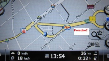

    3. Screenshot Germany: Aktiviere ich alle POIs für die Karte und gehe auf den gleichen Kartenausschnitt mit gleichem Maßstab, werden "Alle" angezeigt.....jedoch der Porschehändler verschwindet und er ist auch nicht hinter dem Jaguarhändler-Icon versteckt.

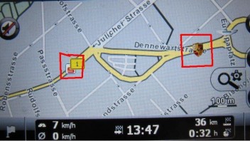

    nochmals zur POI-Anzeige (Black Pearl Skin). Obwohl gar keine POIs ausgewählt sind werden trotzdem die Banken(ATM/Geldautomaten) und Porschehändler angezeigt.
    Hatte dieses Problem ja anfangs beschrieben und screenshots beigefügt.
    Hatte dann dei Black Pearl die Original Skin ausgewählt und weiterhin diese POI-Anzeige gehabt.

    Mit BlackPearl neu installiert. ATM und Porschehändler sind (wieder) da, obwohl "Alle deaktivieren" für Karte und Splitscreen ausgewühlt wurde.

  • Autobahnkreuzungen gehören auch nicht zu den POIs.
    Banken und Porsche dürfte dan aus der Datei von Mackula kommen, so oder so ein Programmierfehler.

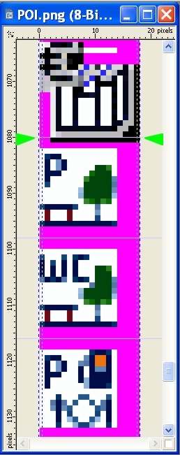

    Ein "winzige Kleinigkeit" hab ich noch als feedback zu einem verschobenen POI-Icon.
    Hatte die Absicht die transparenten Tankstellen-Logos weniger transparent zu machen
    und die weißen Icons für die Autobahn-Parkplätze mit einem Rand zu versehen oder eventuell größer zu machen.
    Dabei fiel mir auf, dass auf dem Bildschirm beim AB-Parkplatz am oberen Rand des Icons ein etwas verschobener schwarzer Balken auftaucht.
    Dieser stammt vom Icon darüber; dieses ist wohl um ein Pixel nach unten gerutscht. (siehe beigfügte Datei)
    Ist nicht wichtig; kann vielleicht in einen update mit einfließen.
    Nur die Rohdateien zum ändern habe ich nicht.
    Danke auch für diese Info; wollte halt in den Städten nicht all die ATMs auf dem Schirm. Vielleicht gibt es ja mal ein update bei dem die ATM-Anzeige überarbeitet wird.
