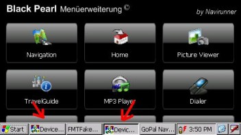

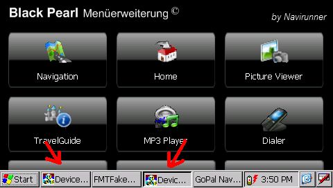

    auch wen ich taskleiste aufmache sieht es etwas komisch aus siehe bild.

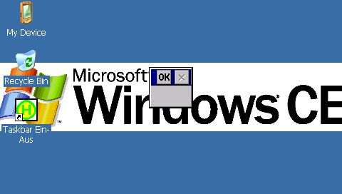

    wen ich die navigation starte kommt erst ein Windows bildschirm.

    auch die taskleiste, was er da unten einblendet, weiß nicht was das ist. weiß nicht was da aktiv ist.
