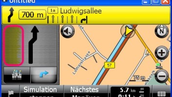

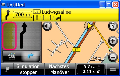

Hallo Paul,
ich bin mir relativ sicher, das der Balken auch in meinem Skin so (falsch) angezeigt wird, und ich denke, das das Problem Skin unabhängig ist. Was mir spontan einfällt, ist den Balken erst unter oder ab 500m einblenden zu lassen.
Hallo Paul,
Hi XXMrHyde,
das ist richtig beobachtet,
allerdings auf der GoPalSkin kommt kein "falscher" Vorankündigungs-Balken
(siehe beigefügte Bilddatei).
Es ist die Anzeige bei der Vorankündigung "Demnächst ....",
diese Anzeige ist a bissle "falsch".
Kommt dann die Ankündigung "Nach xxx Metern ...." ist der Balken, je nach Entfernung", richtigerweise (bei beiden Skins) leer.
Bei der Vorankündigung dagegen ist der Balken bei der BlackPearlSkin voll ausgefüllt,
quasi signalisiert der voll ausgefüllte Null-Meter-Balken, beim oberflächlichen Hinschauen,
man ist direkt am Abbiegungspunkt.
Irgend eine Nuance ist also an der Logik oder den ausgetauschten Grafikdateien unterschiedlich,
z.B. ein intern abgelegter Pointer oder ...
