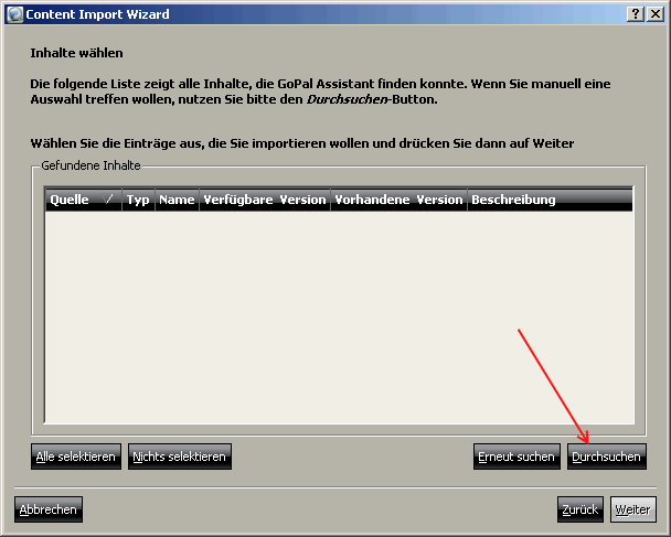

  • Dann gehst du auf "Durchsuchen"
    Und dann in den APD Ordner.
    Hier liegen dann die anderen.
    Diese mit Doppelklick öffnen und die APD´s zufügen, in dem du dann wieder auf Durchsuchen klickst und den nächsten nimmst.
    Hast du dann alle fehlenden zugefügt, bei allen ein Häckchen setzen und dann auf Importieren klicken.:002:
