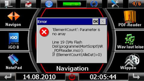

Moin zusammen,
habe die foxitreader.exe in den ordner pdfreader kopiert, läßt sich durch doppelklick im total commander
starten.
im team menü erscheint aber beim klick auf pdf reader die angehängte meldung.

Wenn ich hier die Suche mit "foxitreader element" quäle, bekomme ich diesen Treffer: http://www.gopal-navigator.de/…3722&viewfull=1#post53722
Konnte das helfen?

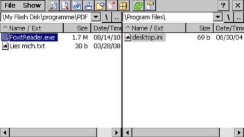

Moiin Ralf,
hab mit TotalCom die NR datei geändert ( for ppc entfernt ) in foxitreader,der name exe im ordner pdfreader
lautet: foxitreader.exe.
leider keine Änderung,meldung bleibt.
Du musst aber die Änderungen am PC machen, nicht auf dem PNA. Nach den Infos von dort sollte es aber klappen, also bitte nochmal alles kontrollieren.
Hab ich gemacht + kontolliert= keine änderung!

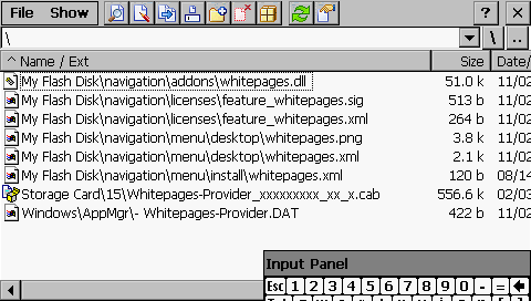

Hab noch ne andere Sache
-Telefonbuch Button im Menü
findet das tel buch nicht.
Hab auch keine exe sonderen nur:
MFD/Navigation/Addons/wjitepages.dll
usw.
Nachbrenner:
aus der Navigation funzt das TelBuch normal.

Und was ist hiermit (in meinem Beitrag - über den Link - über die Suche zu finden): http://www.gopal-navigator.de/…0471&viewfull=1#post10471 ?
usw.
Nachbrenner:
Das ist das Besondere bei diesem TB, da keine *.exe vorliegt, geht aktuell nur der Start aus dem int. Menu heraus, wenn GoPal läuft.
BINGO !
Foxit Prob gelöst / telbuch, ok ist dann so
