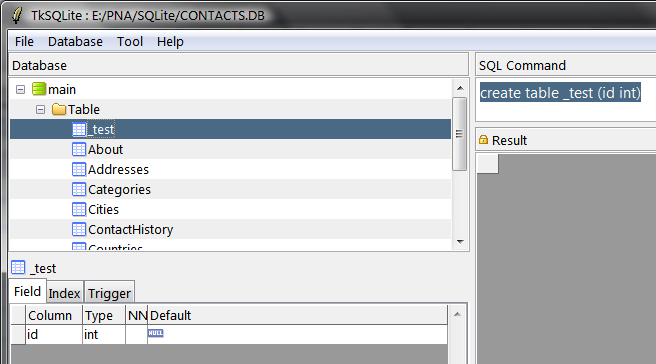

    versuch doch einfach mal mit TKSqlite in deiner db eine tabelle zu erstellen - dürfte nicht funktionieren...
  • Zitat von Contacteditor
    Doch, ich habe gestern einen Eintrag editiert und der wurde dann im CV korrekt angezeigt! ;) Aber auch zum Test grade mal eine Tabelle erstellt, siehe Shot. Das geht also.
