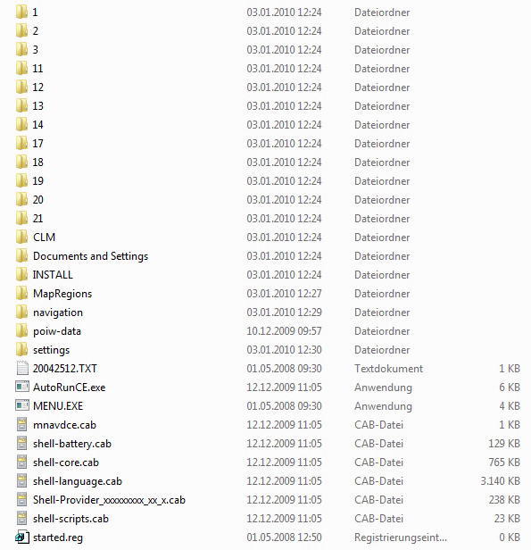

Hallo Marco,
habe heute, (aus Langeweile), die Flashdisc formatiert und die Installationsdateien auf eine Mini-SD kopiert, wie es in Gopal-Wiki beschrieben ist. Die Mini-SD dann in den Slot und nach etwa 7-8 Minuten war die Installation beendet, (nur Deutschland in den MapRegions - Ordner kopiert).
Dann habe ich die Dateien über den Gopal Assi upgedatet und nach einem Reset, das Programm hochlaufen lassen. Nach ca. 2 Stunden waren wieder Verkehrsinformationen über tmcAN vorhanden.
Könnte doch sein, daß Dir ein Fehler unterlaufen ist, deshalb meinte ich nocheinmal installieren.
Gruss Klimperer
ps: Habe Dir unten die Dateien aufgeliestet, die ich von der CD auf die Mini-Sd Karte kopiert habe.

Zitat von Ralf25Klimperer, Du kannst die fehlenden Infos und die für ein Neuaufsetzen notwendigen Schritte (dieser speziellen Funktion) auch hier posten. Das hat den Vorteil, dass auch andere P4635-User ihre Erfahrungen mit einbringen können.
Hallo Ralf,
Ausnahme ist der Ordner 20, Inhalt "Adaptive Navigation" und der gehört in den Ordner "INSTALL" auf der Flashdisc.
Inhalt Ordner 20 sind die Dateien
ANClient_xxxxxxxxxx_xx_x.cab
module.xml
Wenn der Ordner INSTALL\20 nicht angelegt ist auf der FSD, anlegen und die beiden Dateien dort hineinkopieren,
Gruß Klimperer
