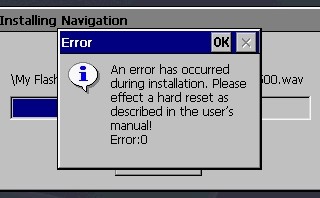

Hallo Leute..
Ich habe eben bei meinem 96220 einen format flash im clean up menü gemacht, und bekomme seitdem diese Fehlermeldung :
Kann mir jemand weiterhelfen ?Grüsse Oliver
Mach mal einen Hard Reset und installier noch mal die Soft.
Hab ich schon zigmal gemacht..
Habe sogar die Install Files direkt in MFD kopiert..Ohne Erfolg..Grüsse Oliver
Ich bin mir sicher, das dir einige Sachen zur Installation fehlen.
Überprüfe anhand ->dieser Übersicht deine Installationsordner und Dateien.EDIT:
Gleicher Fehler ->hier.
Fehler waren fehlende Dateien. -
oder auch zu viele für zu kleinen Speicher
Einfach der Anleitung folgen und es sollte gehen...
Hallo Brummi 1844..
Das kann eigentlich nicht sein..
Der Fehler ist bei mir sogar aufgetreten, als ich aus "Verzweiflung" die Original Gopal 3ME Software von der CD aufs Navi kopiert habe..Grüsse Oliver
Ist das die gleiche SD-Karte gewesen?
Ja..
Habe ich vorher mit dem SD Formatter formatiert..
Grüsse Oliver
Dann versuch es mal mit einer anderen SD-Karte nicht dass die einen weg hat.
Hab es jetzt mit ner anderen Karte probiert..
Es scheint zu funktionieren..
Grüsse Oliver
Hört sich gut an :top

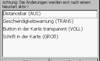

Hi Navirunner,
wenn ich im Skin Menü die Karten Elemente verändern will tut sich irgendwie nichts, die Anzeige im Fenster bleibt auch immer gleich, egal was ich einstelle. .
Gruß Artus
