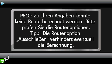

Wenn ich Autobahn, Fähren, Mautstrasse ausschließe kommt Fehler P601, mit dem Hinweis meine Routenoptionen zu prüfen..
Also wird es keine Route an der Stelle und unter diesen Bedingungen geben(?)

mit der Option "Autobahn MEIDEN" funktioniert die Berechnung, mit "Autobahn Ausschliessen" geht es nicht.

Kann ich bestätigen (mit NR-BP), es kommt sogar der Hinweis auf diese Option als mögliche Ursache.

Autobahn Ausschließen geht zwischen Madrid->Barcelona nicht , andere Routen schon .
Aber ich glaube das liegt mal wieder am knappen Speicher , es kommt auch eine Meldung darauf .

Das müsste jemand mit einem 64MB-PNA verifizieren. Bei mir bezog sich der Hinweis auf die eingestellte Option. War's denn bei Dir auch eine P610?
Ja auch die P610 und dann nach eine Weile die Meldung auf zu wenig Speicher .
Manni
Selbst ohne Skin kommt die Meldung P610 bei Autobahn Ausschließen zwischen Madrid->Barcelona , allerdings nicht die Meldung von zu wenig Speicher .
Also kann es eigentlich nicht an Skin liegen .

Die Funktion "Ausschließen" gibt es erst seit 5.5.
So wird das ganze dann auch verständlich, wenn man alles auf "Ausschließen" setzt (AB, Maut etc.) dann kann es zu dem besagten Effekt kommen, bei "meiden" versucht GoPal eine Strecke zu berechnen die an AB, Maut etc vorbei geht benutzt aber dennoch AB oder Maut wenn es nicht anders geht. Nun läst sich darüber streiten ob es wirklich nicht anders geht, der Mensch wird wahrscheinlich immer irgendeine Route finden, auch wenn diese einen extremen Umweg bedeutet. GoPal bzw. eine Navisoft unterliegt da aber leider seinen eigenen Zwängen (dies oder das nicht nutzen AB, Maut etc., Umweg darf nicht zu groß sein etc.).
