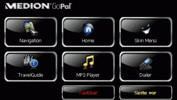

Eine kurze Frage dazu:
Wenn ich mich im Navigationsmodus befinde, sehe ich keine Möglichkeit wieder "zurück" zu kommen. z.b. ins telefonbuch oder zu den anderen Zusatzprogrammen, die ich beim Start des Navis angeboten bekomme(RAM,Sudoku,etc).
Ich gelange dort immer nur hin, wenn ich ein Softreset(Stift in Loch) mache.
Gibt es eine andere-elegantere-Möglichkeit?System:

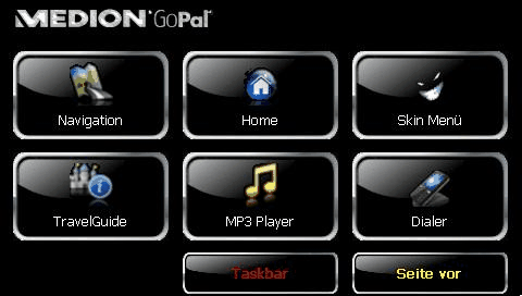

Öhm klick mal in Gopal auf die Musiknote und dort dann auf den Button "Menu" :smt017
Öhm,Musiknote?
Ich kann die irgendwie nicht finden....wenn ich mich so im Navimenü umschaue.
Wo soll die denn sein?

im Gopal Menü unten halb rechts.@spiff

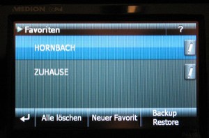

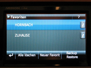

Momentan kann ich in der Gopal 5 Favoritenverwaltung mit dem Navirunnerskin nur noch "ALLE" Favoriten löschen, siehe Bild. Ist das ohne Skin auch so?
P.S. Wie kann man den mit wenig Aufwand einen screenshot vom Navi machen?
Gruß Spiff
Gib doch mal mehr ein.ZitatP.S. Wie kann man den mit wenig Aufwand einen screenshot vom Navi machen?
-> GoPal-Wiki -> Pelles Screen Capture for CE -
Das war es nicht, zwei müssten reichen, habe aber dennoch mehr eingegeben. Man muß auf den Stift (im Bild zu sehen) klicken, dann geht es.Zitat von Ralf25P-> GoPal-Wiki -> Pelles Screen Capture for CE
