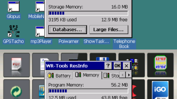

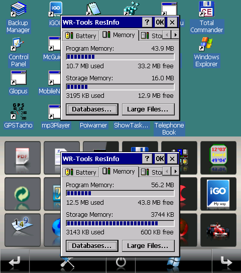

    Deine Aussage über das Koordmenü überrascht mich. Ist das unabhängig von der Anzahl der Zusätze oder/und größe des Menüs?
    Hast du vor dein Menü immer laufen zu lassen oder nur bei Bedarf aufzurufen?
  • Manni, ich denke, Koord. im Server-Mode läuft immer im Hintergrund (mittels include werden Parameter hinzugefügt). Koord. als "Client-Instanz" oder Light wird immer nur einmalig, aufgabenorientiert aufgrufen, auch parallel zum Server. Die beiden stören sich also nicht.
    Zumindest hab ich's so verstanden bisher. Aber am besten wird das StefanDausR erklären können.
    Mein Beenden/Neustarten bezog sich auf die Idee zum GoPal-Startmenue, wg. der Ressourcen, Koord.-server verbrät dagegen kaum was.
  • Da ich der Meinung bin das das Menü nicht ganz so wichtig ist werde ich es etwas anders gestalten. Ich denke sinnvoller ist, das die Navigation automatisch startet und das Menü dann nur im Bedarfsfall aufgerufen wird aber mal sehen.
    @Hepe
    Es liegt nur an den BMP Grafiken die machen die größe aus.
    Der Grundutton ist bei mir immer der selbe und bei jedem Button wird ein Iconoverlay angezeigt.
