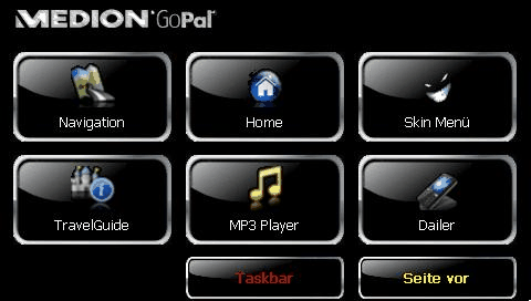

  • Hallo, ich bin neu hier und habe versucht ein Medion GOpal E4440 mit Gopal 5.0 mit dem Navirunner Skin zu versehen.
    Dies hat Dank der Super Beschreibung von Navirunner auch geklappt.
    Ein geniales Skin.
    Meine Frage besteht die Möglichkeit das Menü des Black Pearls anzupassen ?
    Ich würde gerne einen freien Button des Hauptmenüs mit einem eigenen Programm verlinken, welches ich installiert habe.
    (Ohne Skin ist die möglich durch einfügen der XML Datei in den Ordner Navigation/Menue/Desktop/)
    Steinigt mich nicht, aber ich habe bis jetzt nichts gefunden wo dieses ändern beschrieben ist.
    Vielen Dank

  • Danke für die rasche Hilfe,
    ich werde mal den obigen Link versuchen.
    Ich benötige das externe Menü, um ein spezielles Naviprogramm starten zu können. Wenn ich das interne verwende, was ich ohne das neue Skin hinbekommen habe, ist die GPS Schnittstelle bereits vom Gopal belegt.
  • @ HF: meinst du das zusätzliche Menü außerhalb ! von Gopal oder das interne ?
    Tz,Tz nicht richtig gelesen? :icon_mrgreen:
      @highfly
    Schau dir die Eintragungen unter MFD->programme->Hauptmenu mal genauer an und dann den Link von Ralf zur Anleitung.:002:
    EDIT:
    Wenn du GPS aufteilen möchtest, brauchst du einen ComPort Splitter, etwa VirtCom
  • Im Download Bereich findest du auch ein Zusätzliches Menü für GoPal 5.:002:
    edit: .. ist im Skin das Hauptmenü nicht schon dabei:017:
    Einmal editiert, zuletzt von Hepe ()
  • Also nochmals Vielen Dank an Alle.:023:
    Dank der Anleitung hab ichs geschafft, und habe das Menü anpassen können.
    Jetzt kann ich das 2. Naviprogramm per Button starten.
    Echt genial und Vielen Dank Euch Allen
