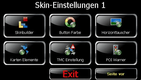

  • Für alle die es etwas bunter mögen habe ich vorne im 4 Post ein neues SkinMenü mit Icons eingestellt.
    Herzlichen Dank an ghostfish-1 für die gelungenen Icons. :top
    Einfach downloaden, entpacken und den Ordner programme auf die MFD kopieren.
    Viel Spass damit.

  • Hallo Manni 123
    Danke ghostfish-1 er hat mir die Icons gemacht.
    Der Rest war einfach. ;)
    PS
    wenn du oben auf das Bild klickst siehst du auch beide Menüseiten, ist ein gif.
