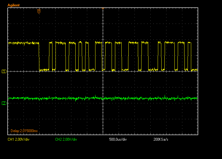

  • hallo zusammen, hallo dotter,
    ich habe gerade deinen eintrag/frage zu der
    seriellen schnittstelle ( rs-232 ) gelesen,
    ich habe ein gopal e3315 und folgendes herausgefunden,
    wenn bei meinem pna in der mini usb-buchse der pin4 auf GND liegt,
    werden die usb-datenpins 2 und 3 zu einer
    seriellen schnittstelle ( rs-232 ) mit LVTTL pegel :
    usb-pin2 : Tx (oszilloskop ch1 (gelb))
    usb-pin3 : Rx (oszilloskop ch2 (gruen))
    zum senden/empfangen habe ich ein script geschrieben.
    evtl. ist das ja auch bei anderen pna's auch so ?
