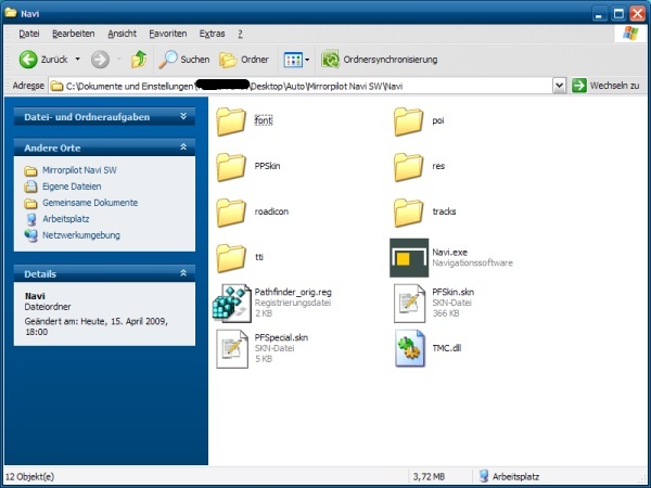

Mhm, ok, dann noch etwas allgemeiner. Wenn eine Navi-SW installiert wurde, muss sie doch aufgerufen werden über eine *.exe (im 1. Beitrag sehe ich z.B. eine "Navi.exe") und dieser Aufruf wird sicherlich irgendwo in der Reg. verankert sein.* Wenn das Ersetzen dieser/einer *.exe nicht klappt, die dann was Anderes startet, könnte man vlt. auch über die "settings.reg" einen Autostart-Befehl in die Reg. "einpflanzen". :dontknow:

Was sind denn die techn. Daten zur Auflösung, 480x272 oder 320x240 ...?
EDIT: *oder was passiert, wenn diese mal umbenannt wird? :denk_002:
