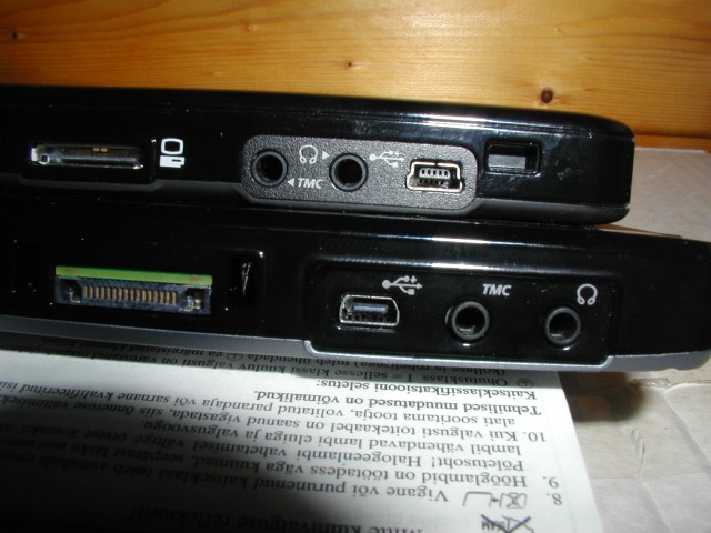

  • Hallo papaAndrew,
    mit interesse habe ich Deinen Beitrag zum Blaupunkt Radio gelesen. Mich würde interessieren wie Du das Navi ans Radio anschliesst ohne TMC/ TmcPro auszuschliessen.
    Danke für eine Antwort
    ubier2004
  • Hallo ubier2006 :smt006
    bitte nichts durcheinander bringen, als AUX-Ausgang vom Navi nehme ich die Lautsprecher/Ohrhörer Klinken-Anschluss.
    Der TMC/TMCPro Antennen-Anschluss ist der Klinken-Anschluss daneben, man darf die zwei nicht verwechseln. :nogo
    Nun über eine 3,5mm Klinkenverbindung wird dieser Lautsprecher-Anschluss an der Frontpanel-AUX vom Blaupunkt-Radio angeschlossen. Die TMC-Antenne ist weiterhin am Navi daneben angeschlossen. :top
    Hoffentlich hilft dir dieser Info.
    Grüße aus Franken, Andrew :smt020
  • @ papaAndrew,
    danke für dein posting. Beim P4410 (MD 96390) gibt es nur einen 3,5mm Klinkenausgang, entweder zur Nutzung Ohrhörer oder Anschluss TMC Antenne. Es gibt nur noch an der hinteren, oberen Gehäuseseite einen Anschluss für eine externe Antenne.
    ubier2006
  • @ubier
    wie schon oben beschrieben, über den 3,5mm Klinkenausgang gehen TMC und Ton, wenn man ein Kabel mit 4-poligem Stecker benutzt. Bei dem obigen Kabel sind dan weiß und gelb die beiden Ton Ausgänge und vom roten Stecker der Innenleiter der TMC-Anschluss.
