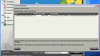

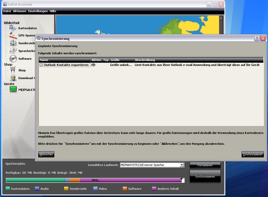

  • Hallo Jürgen,
    herzlich willkommen!
    Wenn Du bei gekoppeltem Navi im Assistant auf Synchronisieren klickst, sollten Dir die Kontakte als anzuhakende Option angeboten werden SOFERN DU OUTLOOK und NICHT OUTLOOK-EXPRESS auf dem PC in Verwendung hast.
