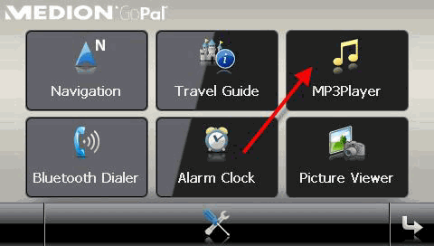

    hast du im MP3 Player den auch den Ordner angewähl und die MP3 Dateien ausgewähl?

    Leider steht kein Ordner zur Verfügung. Laut Beschreibung kann man "Storage Card" und "Flash Card" auswählen, bei mir wird allerdings nichts angezeigt (Im richtigen Menü war ich).
  • Also wenn ich den MP3 Player starte dann durchsucht er automatisch die Speicherkarte und stellt mir alle gefundenen Titel zur Verfügung. Dann kann man auch links über das Ordnersymbol mit der Musiknote sich die verschiedenen Ordner mit der Musik anzeigen lassen und wechseln.
