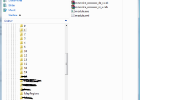

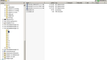

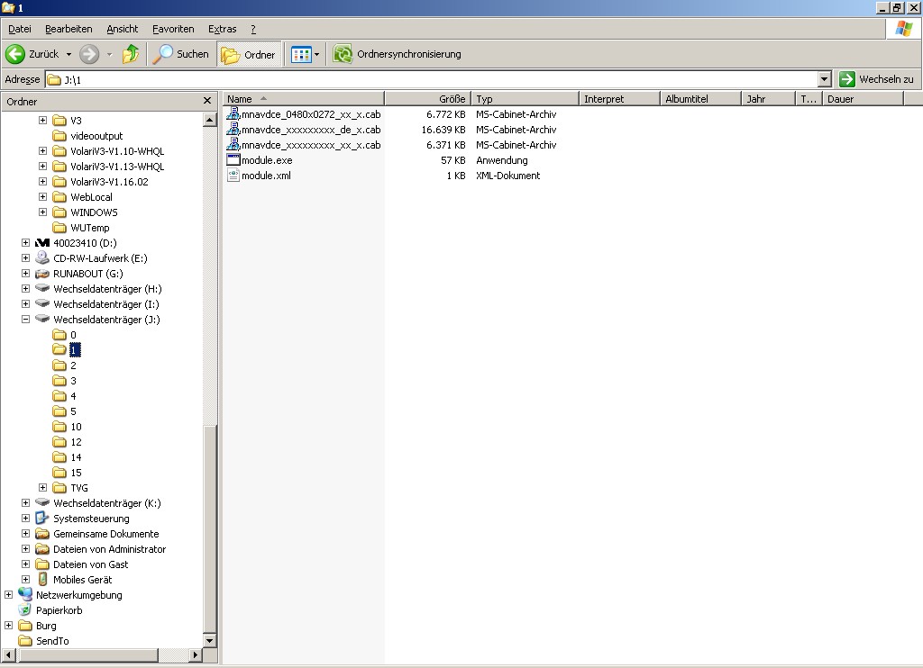

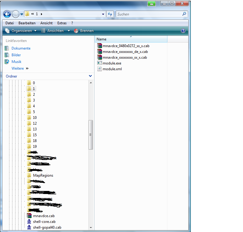

    ....Ordner 1 enthält nur DE.
    bin mir nicht sicher ob du es nur falsch beschrieben oder falsch gemacht hast.
    Im Ordner 1 müssen folgende Dateien drin sein (rechte Seite)
    Der Vollständigkeit halber habe ich mal ein Screenshot an gehangen der die notwendigen Ordner un Dateien auf der SD darstellt. Betrifft GoPal 4.3/4.5
