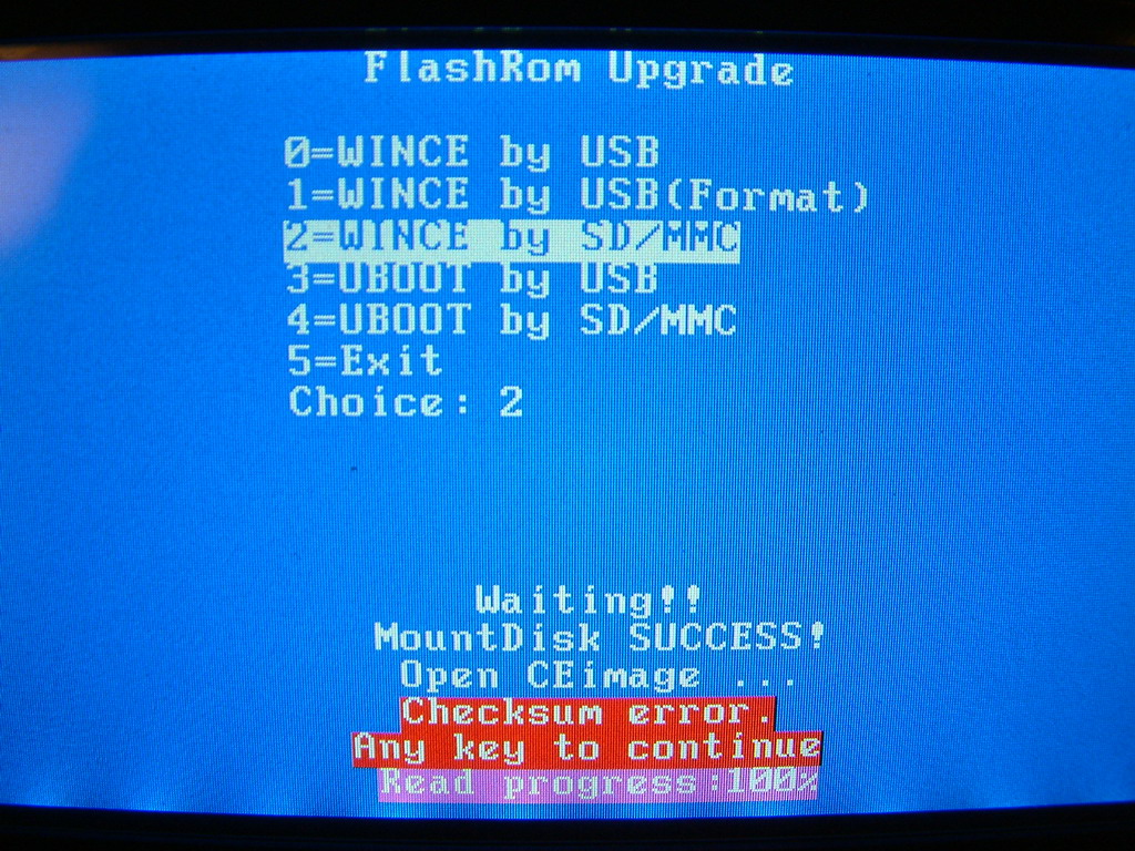

    SDFormatter brauchte nicht gesucht zu werden, da vorhanden. Ruckzuck war die gestern erst gekaufte 1 GB-Karte wieder einmal mit FAT16 formatiert (war so aber auch schon vorher formatiert, bloß mit dem Explorer). Beide Dateien zum wiederholten Male einzeln draufkopiert. Rein ins frisch resetete Navi und neu gebootet. FlashRom Upgrade via SD und, leider nichts Neues. Ergebnis siehe Foto:
  • Solange du in das Flash Menü kommst kriegen wir das auch wieder hin.
    Hast du noch eine andere SD Karte? Je kleiner desto besser.
    Ich frage nur zur Sicherheit noch einmal, hast du das passende ROM zu deinem 465 genommen? Es gibt eins für Geräte ohne Kontaktleiste unten und eins für Geräte mit der Leiste.
    Gruß Navirunner
