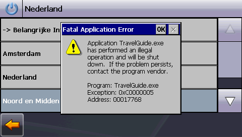

    Wer kann/will/ möchte sich die Angehängte Datei mahl ansehen,
    isst zwar in Holländisch aber bekomme dass nicht am Laufen.
    Wird nicht agezeicht im Menü, und wenn dann nur schwarzes Lehres Bilschirm.
    Es steckt ein Fehler drin, aber ich krieg dem nicht gefunden.
    Sag mir nur Bitte wo der Fehler steckt und beseitigen werde ich selber machen.

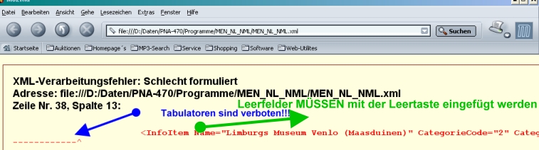

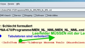

    1. Alle Tabulatoren müssen raus (siehe auch den WorkShop dazu) ,- ist verboten :nogo
    2. Alle Leerzeichen müssen mit der Leertaste eingefügt sein nicht mit der Coursortaste rechts weitergehen.(anderer ASC-Code) :nogo
    Habe Dir bis zur Zeile !!!!!!!!!!!!!!!!!!!!!!!!!!!!!!!!!!!!!!!!!!!!!!!!!!!!!!!!!!!!!!!!!!!!!!!!!!
    mal alles richtig korrigiert und läuft auch (Abschnitt-Schnelltest) musst also nur die Zeile !!!!!usw. entfernen und dann die Tabs und Leerfelder berichtigen, dann sollte es laufen.

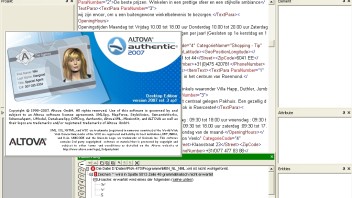

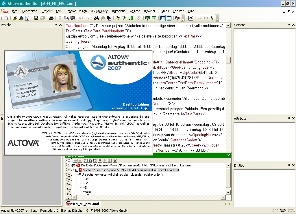

    3. zum NEU schreiben benutze ich den XML-Editot Altova Authentics (siehe Anhang) ,- schön in Deutsch(english) und umsonst nach Registrierung. Homepage ist zwar in englisch aber man findet was man braucht. Den Editor gibts HIER. Hat die Prüfung für "wohlgeformtheit" und Validierung gleich mit an Board sowie eine Syntaxprüfung. Kann DTDs erstellen usw. Also cooles Teil...

    Ich habe Deine Download - Datei nochmal damit überprüft und da sind so viele verkehrte Tabs und zeilenumbrüche drin,- da kannst Du den ganzen Tag suchen. Ausserdem sind in den 2 Wort Befehlen ebenfalls verkehrte SPC vorhanden ,- z.B. <TextPara||ParaNumber="1">
    Das geht natürlich nicht,- auch solltest Du leere Einträge unbedingt entfernen <GeoPosxxxx> </GeoPosxxxx) bringt nichts und das Navi meckert schon. Ebenfalls TelNumber, Faxnumber, Url usw. Wenn du garnichts hast kann der gesammte <ItemAdress>-Strang komplett weg. Macht Deine Datei auch schlanker.
    Du siehst : Es gibt noch viel zu tun :smt004
    Einfach nochmal jedes Leerzeichen durchgehen....

    Hatte mir inzwischen Altove XMLSpy geholt als TrialVersion
    und habe die Datei am Laufen.
