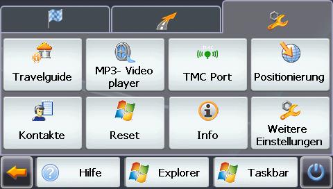

  • Update V3.06
    Alle Scripts überarbeitet da nach mehrmaligem starten von Gopal das automatische durchklicken nicht mehr so funktionierte wie es soll, weil die Ersteinführungsseite nicht mehr erscheint.
    Taskbar und Explorer im Menü in die untere Leiste verlegt, so stehen diese Funktionen in jedem Menü zur Verfügung.
    Im Einstellungsmenü dafür einen Button zum Contactviewer und einen Reset Button eingefügt.
    Neuste Travelguide Länderinformationen 2.3
    Gruß Navirunner

  • Hallo!
    Ich habe mal alle Menupunkte und Einstellungen durchprobiert und mir ist dabei aufgefallen das ich den Travelguide nicht mehr starten kann. Nicht aus dem Hauptmenu (Hauptmenu wird beendet, der rote Bildschirm erscheint) und auch nicht aus dem „weitere Einstellungen“ Menu.
    Ansonsten wie immer TOP!
    Patrick
  • Hallo forrest
    Hast du den ContactViewer auch installiert? Das Script fängt ja an zu arbeiten, sonst hättest du nicht den roten Bildschirm. Also Menü wird abgeschaltet und eigentlich wird dann der ContactViewer aufgerufen. Da es bei dir im rotem Bildschirm stehen bleibt, bleiben nur zwei Möglichkeiten.
    1 ContactViewer ist nicht installiert, dann nach installieren
    2 ContactViewer ist bei dir in einem anderem Speicherort. Vergleiche einmal aus der Contactstart.mscr den Pfad des ContactViewers mit deinem wirklichem Speicherort, eventuell anpassen.
    Contactstart.mscr findest du unter Programme\Mortscript\
    einfach auf den PC kopieren und mit dem Editor öffnen.
    Gruß Navirunner
    Gruß Navirunner
