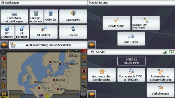

  • Update auf V3.01
    Kleiner Fehler gefixt (Anzeigefehler, fehlende Icons mit eingepackt )
    Sat Turbo Button eingefügt
    Bluetooth per Klick auf Deutsch umstellen im Settingsmenü (Gerät macht einen Softreset)
    Bluetooth konnektivitätsproblem per Klick beseitigen auch im Settingsmenü (auch hier wird ein Softreset durch geführt)
    Icon für Nachtabdunkelung und Tunnel in der Karte wenn die Funktionen aktiv sind.
    Sat Turbo, wenn ihr mal wieder keinen GPS Empfang bekommt dann einmal diesen Button drücken und ihr habt innerhalb von 30-60 sec Verbindung. Die Software startet dabei einmal neu.
    Wenn ihr eine Fehlermeldung bekommt dann habt ihr den Button 2 mal gedrückt oder ihr habt noch keinen GPS Empfang vorher gehabt ( komplett abgeschaltet ) dann gibt es auch nichts zu bereinigen und dann kann eine Fehlermeldung erscheien, einfach wegklicken.
    Bluetoth auf deutsch umstellen per Klick aus dem Settingsmenü, Achtung hierbei wird ein Softreset automatisch durchgeführt.
    Bluetooth konnektivitätsproblem per Klick beseitigen wenn euer Handy sich mal wieder nicht mit dem PNA verbinden möchte, dann auf den Button BT Konnekt klicken im Settingsmenü danach verbindet sich das Handy sofort wieder mir dem PNA, Achtung auch hier wird automatisch ein Softreset durch geführt.
    Icon für Nachtabdunkelung und Tunnel in der Karte wenn eine oder beide Funktionen eingeschaltet sind wird unten in der Mitte der Karte jeweils ein Symbol für die Funktion angezeigt, ist die Funktion nicht aktiv sind die Icons auch nicht zu sehen.
    Gruß Navirunner
  • Update V3.02
    Stauumfahrung per Klick eingebaut
    Neues Routen Options Icon, zeigt an ob Stauumfahrung gewählt ist oder nicht [Blockierte Grafik: http://geist100.googlepages.com/RoutenSymbol.jpg]
    Nachtabdunkelung automatisiert mit Wechsel zum Tag oder Nacht Design.
    Im Startmenü neu Buttons
    Taskbar Button eingefügt
    Reset Button eingefügt
    Speicherbereich des Startmenüs erweitert

  • Update V3.03
    TMC Staucenter ähnlich dem von Sokobana mit Wahl ob Standart Verhalten oder alles Anzeigen, Alle Staus Umfahren, Alles Umfahren
    TMC Icon in der Karte nach links verlegt
    Routen Options Menü überarbeitet.
    Telephon Button gefixt, zeigt jetzt an ob verbunden oder nicht.
    Startmenü komplett geändert, jetzt 4 Seitig.

  • Update V3.04
    Bei diesem Update wurde sehr viel wert auf Stabilität gelegt. Das Menü wird beendet beim starten von GoPal, alle Funktionen aus dem Menü heraus funktionieren, da die STVO Abfrage wieder aktiv ist, diese wird aber automatisch weggeklickt. Es gibt 2 Ausnahmen, wenn ihr den Travelguide benutzt und das Koordinatenprogramm aus dem Hauptmenü, dann müst ihr einmal die STVO selber bestätigen.
    Es gibt keinen 2 Aufruf des Koordinatenprogramms mehr.
    In den Settings habe ich die Funktion zum an und abschalten der Fernbedienung mit eingefügt.
