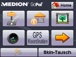

    Hallo ich habe die Skins von Navirunner auf meinem Gerät installiert und muss sagen ich bin begeistert. Dank Navirunner konnte ich sogar die Startseite auf meine Bedürfnisse zuschneiden, also nochmals herzlichen Dank dafür.
    So sieht jetzt mein Startmenue aus.
  • Hallo enmld
    schön das es geklappt hat.
    Dein Menü sieht gut aus. :))
    Gruß Navirunner
