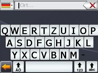

  • Hallo in die Runde und ein herzliches Dankeschön an Navirunner für den Skin.
    Da habe ich auch gleich ein paar Fragen:
    Ich habe auch erstmal den Anfängerfehler gemacht und den Ordner mit den Grafiken nicht vor dem Einfügen kopiert. Habe dann aber später die Struktur verstanden (denke ich) und nachgebessert. Vielleicht habe ich dabei etwas übersehen, denn manches läuft nicht so, wie ich es mir vorgestellt hätte.
    1. Ich habe immernoch die normale Tastatur und nicht QWERTZ.

  • Hallo elton0815 und Willkommen im Forum
    da du ja schon geschrieben hast das du dich nicht ganz an die Installationsanweisung gehalten hast ;) würde ich vorschlagen alles noch einmal aufzusetzen, dann sollte auf jeden Fall die QWERTZ Tastaur da sein.

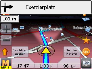

  • Navirunner Skin V4 Beschreibung
    Ihr könnt jetzt wählen mit welcher Pfeilgröße ihr in der Kartenansicht fahren möchtet NORMAL, MEDIUM oder LARGE
    Wenn ihr einen Pfeil ausgesucht habt startet die Navi Software einmal selbständig neu.
    SAT FIX Button mit eingebaut damit habt ihr innerhalb von 30-60 sec Empfang.
    QWERTZ Fuzzy Logic Tastatur (zeigt nur die noch Möglichen Buttons an)
    Groß- und Kleinschreibung möglich
    Nachtabdunkelung (Sonnenbrille) verbessert, ist jetzt wirklich dunkel
    Tunnel und gefährliche Gebiete meiden
    Wenn eine Route berechnet ist einmal diesen Button drücken und es wird eine neue Route ohne Tunnel (gefährliche Gebiete) berechnet noch mal drücken und Tunnel werden wieder benutzt. Die letzte Einstellung Tunnel ja oder nein wird beibehalten bis zum nächsten benutzen des Button (also auch für weitere Routen)
    Beim drücken taucht kurz neben dem Tunnel Icon eine 1 oder 0 auf.
    1 = Tunnel meiden
    0 = Tunnel nutzen
    und noch einige mehr.
    Gruß Navirunner
