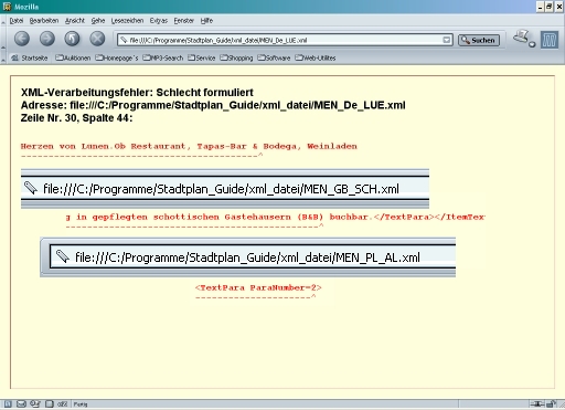

    Beim Testen ist mir folgendes aufgefallen ,- siehe Anhang. Kannst ja nochmal gucken.

  • Einladen von vorhandenen Städten ist noch nicht vorgesehen, ich weiß auch noch nicht wie ich an die Sache gehen soll. Sobald ich eine Idee habe gehe ich dran.
    Solange müßt ihr euch mit Kopieren und Einfügen behelfen.
    Neue Rubriken ( Friedhof, .... kanst du in Neu > Auswahl selber einfügen, dann hast du es für alle Städte Parat
