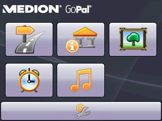

  • Ich habe mal etwas zusammengestellt.
    Damit läuft dann der TCPMP Player auch vom Hauptmenü aus auf meinem MD96220 mit GoPal ME 3.0A.
    Im Anhang mal die gezippten Dateien.
    Kurzanleitung:
    Die heruntergeladene Datei enpacken und den Inhalt vom Ordner
    My Flash Disk
    einfach auf den PNA in den My Flash Disk Ordner kopieren.
    Danach das Gerät einmal neu starten (Soft Reset) und das Menü sollte nun einen Knopf mehr haben...

    Edit:
    Screenshot des neuen Menüs nun angehängt.

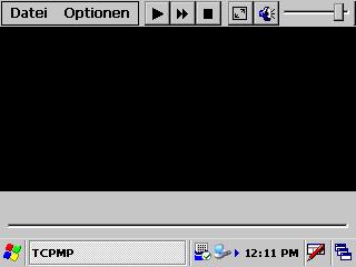

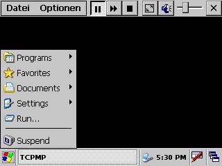

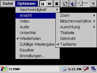

    Aber was hat das mit dem offenen WinCE auf sich??
    Zitat aus einem anderen Forum: mit dem Player auch gleich das WinCE offen ist (in "Optionen" unter "Ansehen" mit dem "Taskbar" rumspielen)
  • Das funzt bei mir nich...ich sehe nur einen ganz kleinen Streifen unterhalb am rand.
  • Jupp funzt.. Musste den Bildschirm neu kalibrieren. Aber so wirklich brauchen tu ich die nich.. :)
  • Man kann so ein paar kleine Tools laufen lassen oder das ein oder andere bewerkstelligen, was man vielleicht sonst nicht hinbekommen kann.
