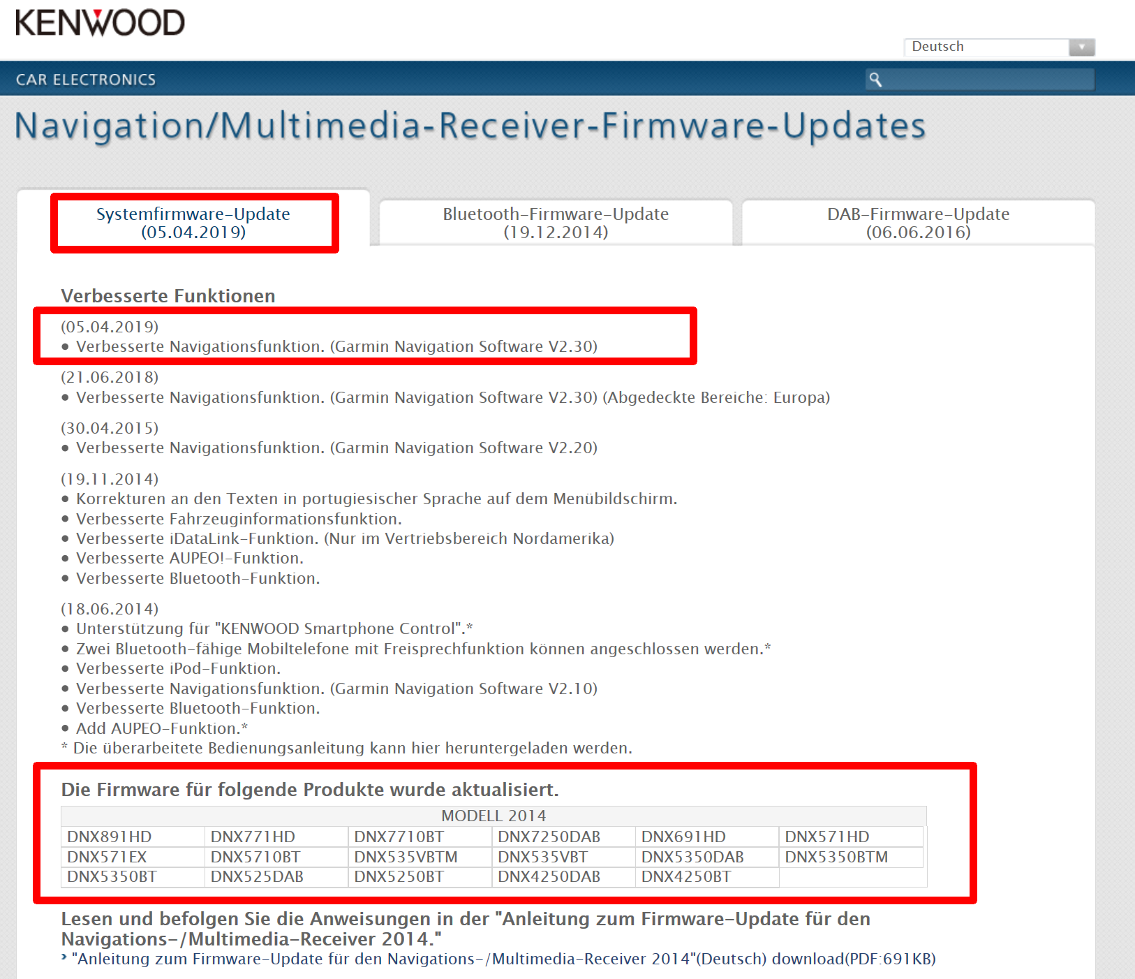

    Angeblich gibt es seit 04/2019 (also wenige Tage alt) eine neue Firmware für die älteren 2014er Geräte.

  • ne ist nicht alt ist die Vorgängerversion ist auch die 2.30 Navigationssoftware
    OK, und was kann die V2.3 besser als die V2.2 ?
    Ich meine damit dein eigenes Empfinden und nicht die Angaben auf der Kenwood Website....
    Ist dir da was aufgefallen?
  • Ja das Changelog beschreibt bei die letzten Änderungen immer noch die V2.30. Ich habe von beiden Ständen (Dateien) die md5 Checksum verglichen. Beide vom 21.6.2018 und vom 05.04.2019 sind gleich. Also hat sich im ZIP nix geändert? Kann das jemand bestätigen?
