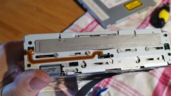

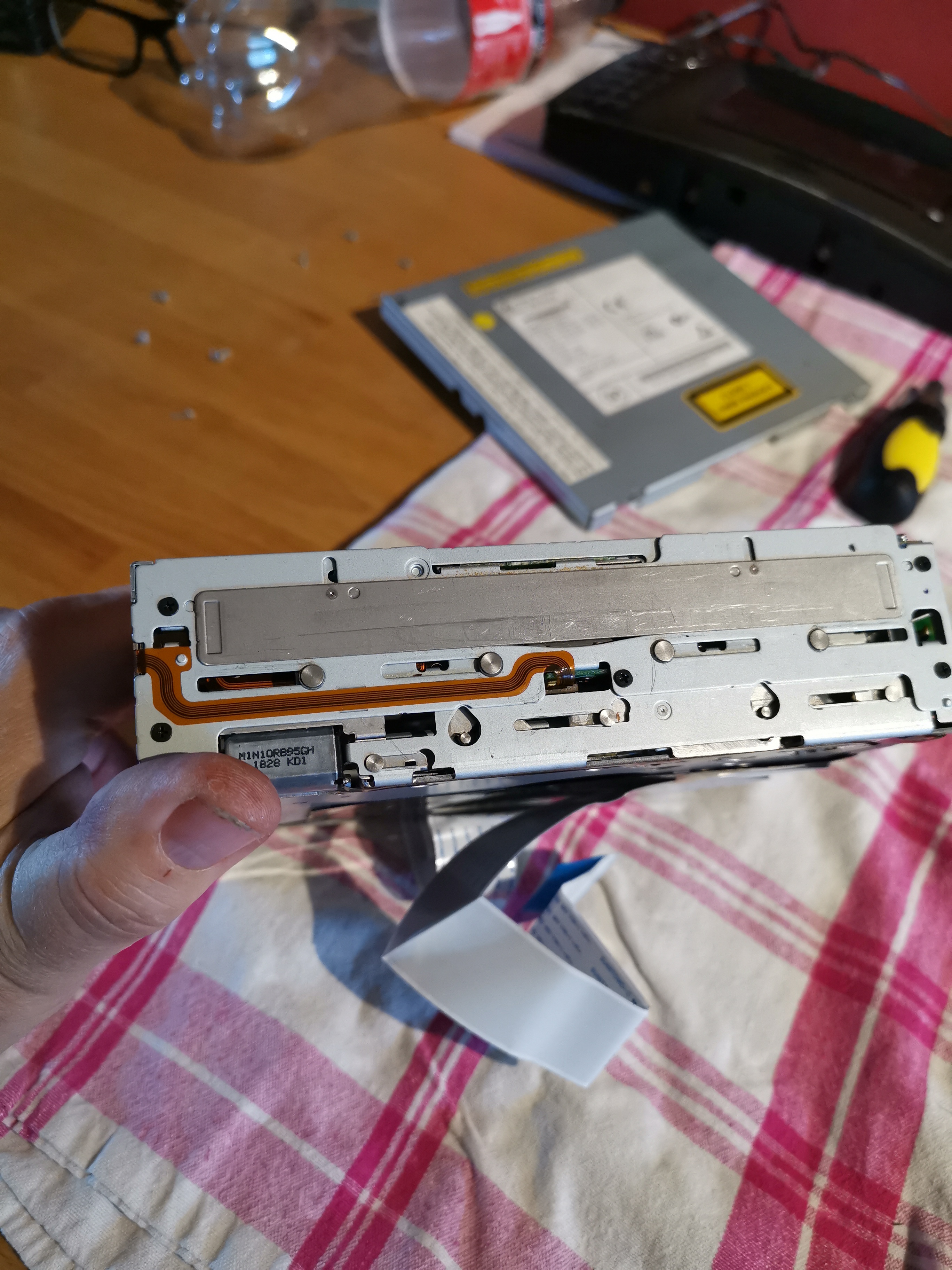

  • Habe nun das Comand zerlegt.
    Dieses "silberne" das man durch den CD Schlitz sieht ist eine Blende die anscheinend wenn der Wechsler voll ist geschlossen wird. (siehe Bild.)
    Diese Blende kann mechanisch nach oben fahren und den Slot zu öffnen.
    Der Handyhalter ist nicht schuld, er ragt viel zu kurz in das Laufwerk rein muss was zu verbiegen.
