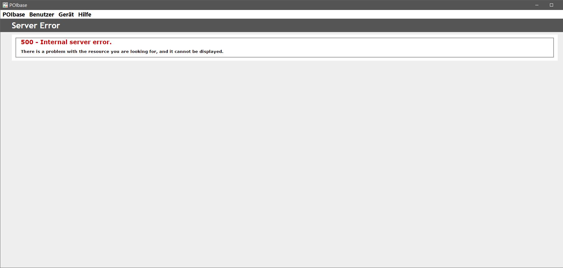

Windows 10 - weißer Bildschirm beim starten der Software mit Fehler 740 was ist das?
schau mal bitte unter C > Programme(x86) > POIbase nach der POIbase.exe mit rechter Maustaste und dann Kompatibilitätsprobleme. Ist dort vielleicht etwas angehakt z.B. eine Kompatibilitätseinstellung für XP?
Sowas kann die genannten Probleme verursachen.
VG

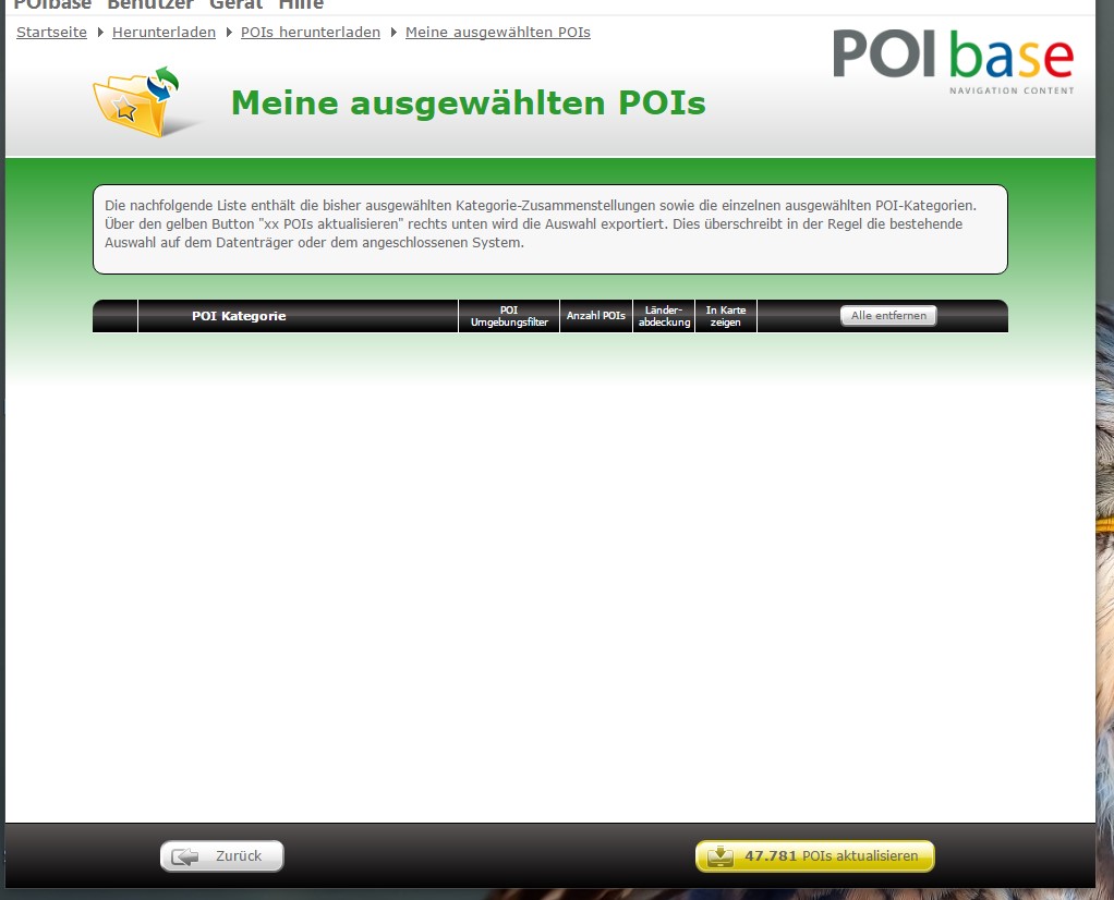

Hallo
Nach der Softwareaktualisiérung sehe ich bei meinen eigene Pois leider nichts mehr
weisses Feld,sonst hatte ich immer gesehen was ich ausgewählt hatte.
Länderfilter ist an und habe bestimmte Länder nur ausgewählt die ganze Zeit.
Sehe nur unten rechts mein Anzahl von Pois was ich letztes mal ausgewählt habe.
kannst Du mal einen Screenshot hier einstellen?
VG
ok ist ein Umstellungsproblem auf die neue Länderauswahl bei den Blitzer...
Wir lösen das indem wir die alte Auswahl für alle Nutzer zurücksetzen. (vermutlich heute noch).
Du kannst dann die Blitzer unter Herunterladen > POIs herunterladen > Blitzer neu als Land auswählen.

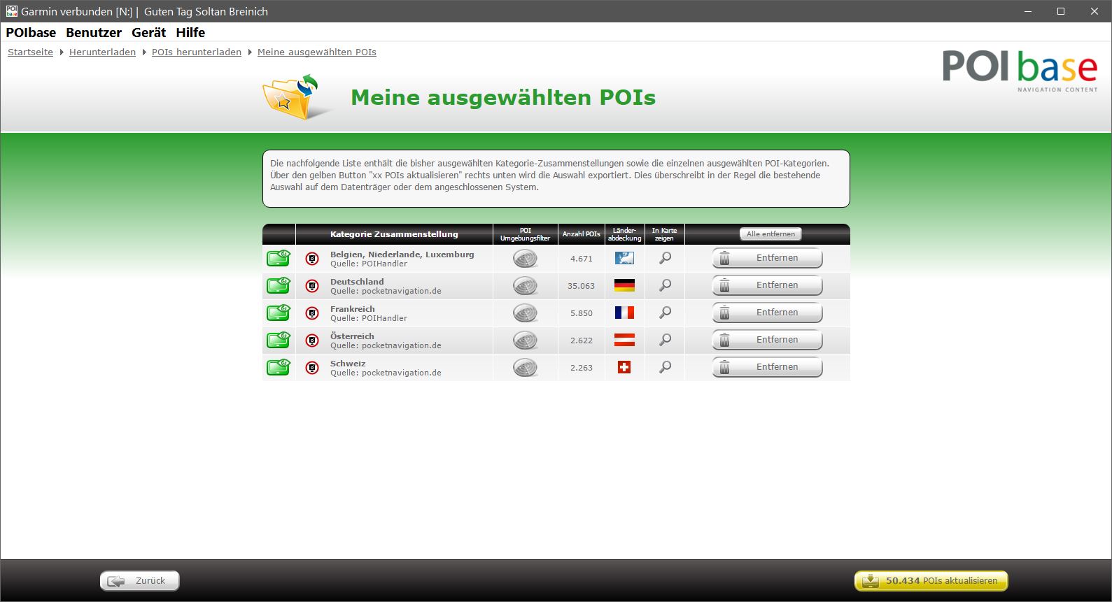

so die Auswahl der alten Kategorien ist gelöscht. Bitte jetzt die Blitzer länderweise neu auswählen...
VG

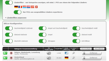

So nun Klappt es zu 95%

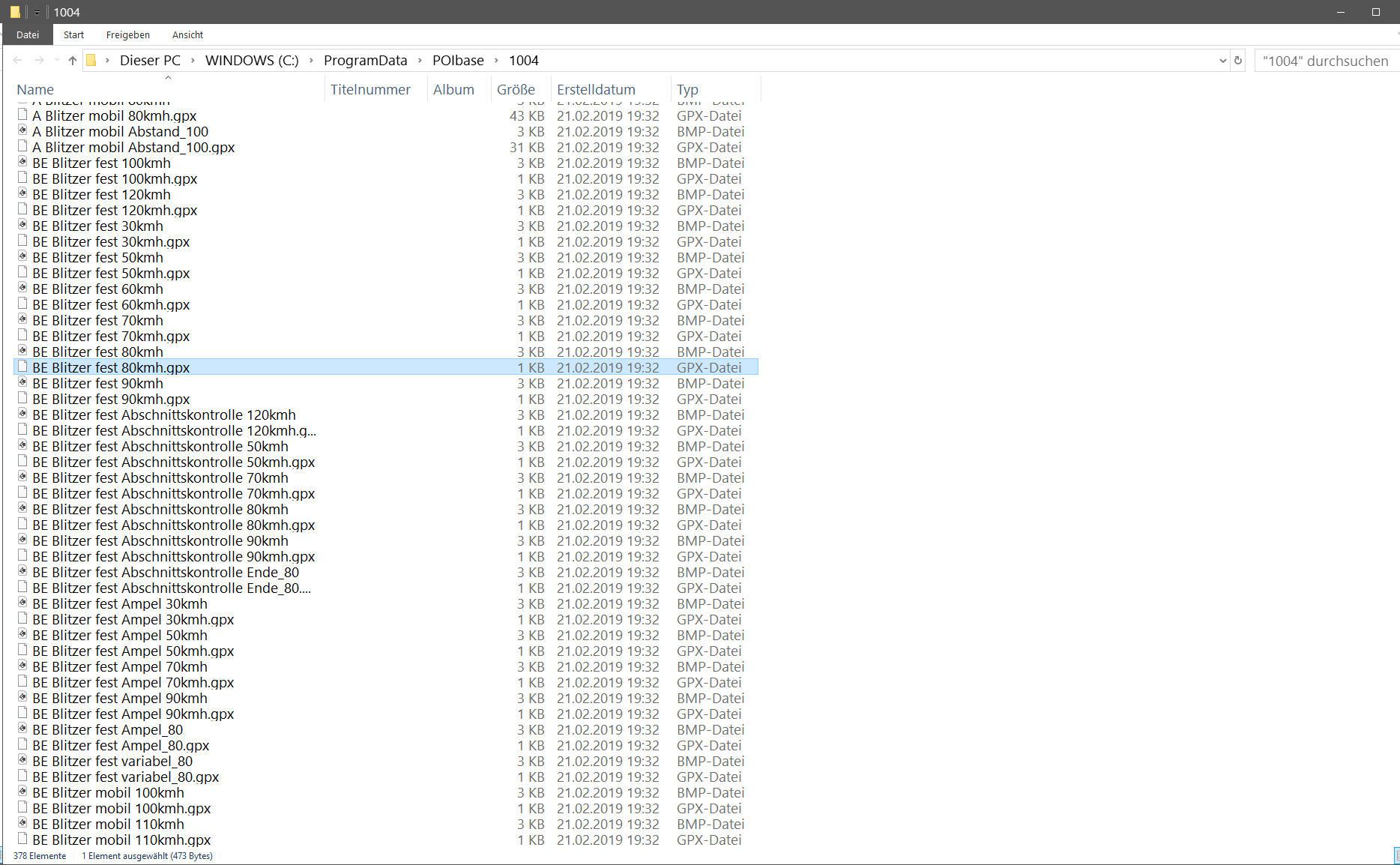

Habe immer noch das problem das ich mehr Länder habe als ich im Länderfilter angelickt habe (6st.)
Ich bekomme einfach da Belgien nicht raus ist ja im Bändle
Nur wenn ich später in den Manuelmodus beim erstellen gehe kann ich von Hand aus im Ordener 1004 die Daten rauslöschen.
Ist sehr Umständlich.

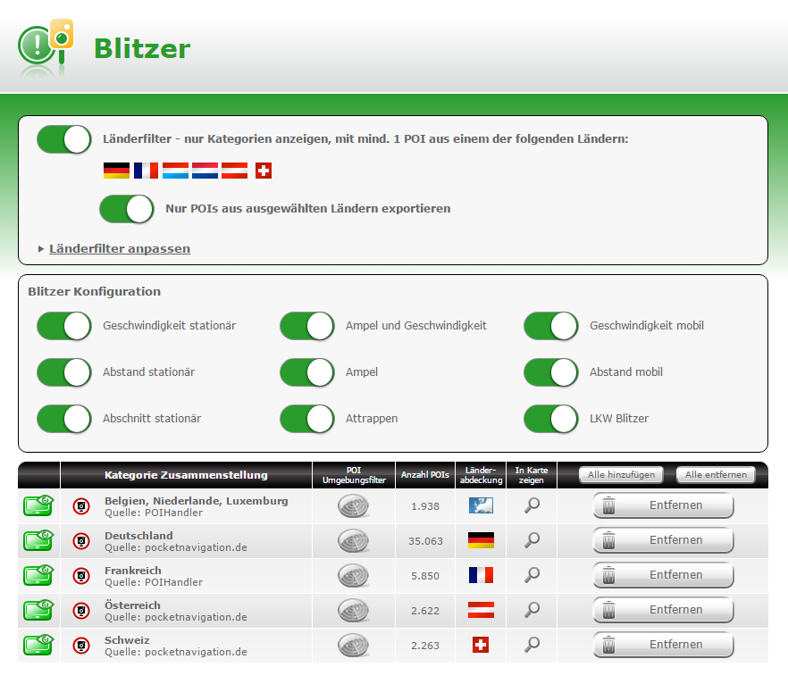

wenn Du im Länderfilter (auf der Blitzer Seite) die anderen Länder alles anwählst und Belgien weglässt und auch den Haken setzt "Nur POIs aus ausgewählten Ländern exportieren" dann wird Belgien auch nicht exportiert - ganz unabhängig davon ob die Kategoriezusammenfassung den Namen "Belgien, Niederlande, Luxemburg" trägt.
Aber unabhängig davon, wieso möchtest Du unbedingt ein Land weniger haben bzw. warum ist es so wichtig das genau Belgien draußen ist?
Und wieso gehst Du über den POI-Loader, ich würde für die Blitzer dringend die Garmin Pakete verwenden.
VG
ich würde behaupten die sind alle leer und können daher ignoriert werden.
Ich schau mal ob man das noch wegbekommt, aber grundsätzlich klappt der Filter ja. Im Automatischen Modus wird der POI-Loader die leeren Kategorien vermutlich sogar ignorieren.
VG -
So nun nach dem heutigem Update klappt es nun wieder so wie es sein soll
ich hoffe doch sogar etwas besser, denn die Auswahl ist nun wesentlich vereinfacht...

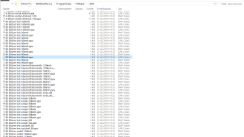

Wollte eben Blitzeraktulisien das stellte ich fest das sich was geändert hat:
Ist es neu das nun alle Blitzer gleich heissen im 1004 Ordner.
Früher wahr es doch so das es immer Länderspezifisch hiessen.
zb. A Blitzer fest oder
LU Blitzer fest o.
NL BLitzer fest
