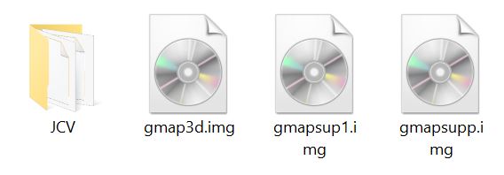

Wenn man den Ordner Garmin öffnet sieht es so aus
Und wenn man den Ordner JCV öffnet, sieht es so aus

Habe es ausprobiert und das Navi sagt Karte nicht freigeschaltet obwohl die Karten unlocked sind
Fehlt da noch was in dem Ordner???
Versuche es mal mit gimgunlock-0.0.4 und lasse sie über die gmapsupp.img und gmapsup1.img laufen. Dann zurück ins Auto.
und Erfolg gehabt
Ist bei mir genauso passiert jetzt. Mist
Post #3 beachtet![]()
und das gemacht:
Karten freischalten mit gimpunlock-0.04
Karten mit der rechte Maustaste anklicken und halten
und auf gimpunlock-0.04 ziehen und loslassen.
Kurz warten bis es von alleine schliesst.
Ja bin gerade dabei, die Dateien über dieses gimunlock zu ziehen und versuchs gleich wieder im auto
und Erfolg gehabt
Yeah ....
also bei mir hat diese Aktion jetzt geholfen ... ![]()
Navi meldet jetzt keinen Fehler mehr wegen "nicht freigeschalteter Karten"
Klasse rassigesduo ... du bist überragend.
