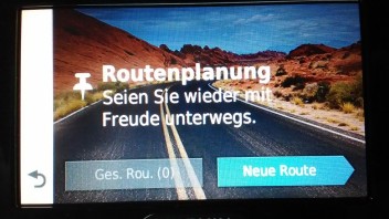

  • Wie man sieht, hast Du die GPX Datei im Navi eingeladen, denn sie wird im Register des Gerätes 5S unter internal Storage angezeigt und auch auf der Karte unten am Rand die graue Linie ist der GPX Track. Der muss nun erste als Route neu berechnet werden und als diese wieder zum Navi exportieret werden, weil ...
    das Berechnen der Route hatte ich auch schon mal gemacht und auch aufs Navi übertragen. Die wurde bei Base-Camp auch auf den Internal Storage angezeigt. Wo finde ich die Route dann auf dem Navi bzw. wie kann ich die Route dann starten, mir kommt es bald so vor als wäre das mit diesem Navi nicht möglich?. Ich kann nur neue Routen erstellen mit dem Navi.
    Ich hatte diesen Screenshot nur genommen, wegen der Meldung die da erscheint "Auf dem Gerät sind zu viele Tracks(1). Es wurden nur 0 Tracks unterstützt"

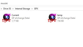

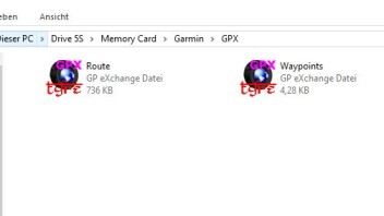

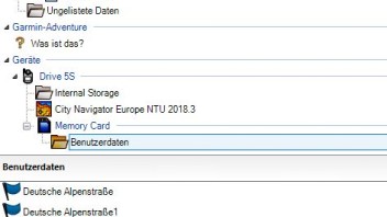

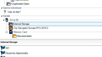

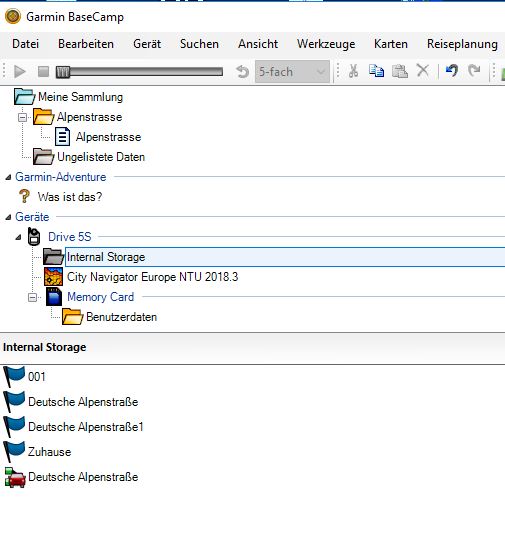

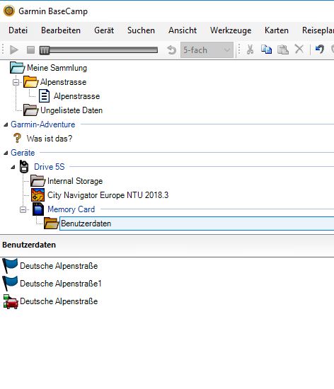

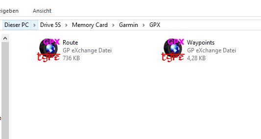

  • Hallo Peter,
    erstmal vielen Dank für Deine ausführliche Anleitungen :thumbup:.
    Mit der Routenerstellung hatte ich eigentlich keine Probleme, das hatte ja vorher schon geklappt und ich habe es auch nochmal genauso gemacht wie oben geschrieben. Das Problem ist ganz einfach, das die Route nicht auf dem Navi gespeichert wird. Laut Base-Camp wird die Route in den Internal Storage Ordner rüber gespeichert. Trenn ich das Navi und starte es, habe ich keine gespeicherte Route zur Verfügung. Wenn ich das Navi wieder an den PC anklemme, habe ich im Storage Ordner anschließend auch die Route nicht mehr im Ordner, sondern nur die 2 blauen Fähnchen. Ich habe auch mal eine Speicherkarte ins Navi gemacht, da ist dann eine Route vorhanden kann aber nicht als gespeicherte Route verwendet werden.

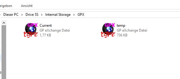

    Wenn ich mir die Verzeichnisstruktur vom Navi über den PC anschaue, dann ist im GPX-Ordner auch nur eine Temp.GPX Datei im Internal Storage Verzeichnis und noch eine Current.GPX Datei. Auf der Speicherkarte ist eine Route.GPX Datei und die Waypoints. Ich habe mal Screenshots gemacht und angehangen.
    Das 1. Bild ist der Internal Storage-Ordner in Base-Camp
    Das 2. Bild ist der Memorykarten Ordner in Base-Camp
    Das 3. und 4. Bild ist jeweils das Windows Verzeichnis vom Internal-Ordner und Memorykarten-Ordner.

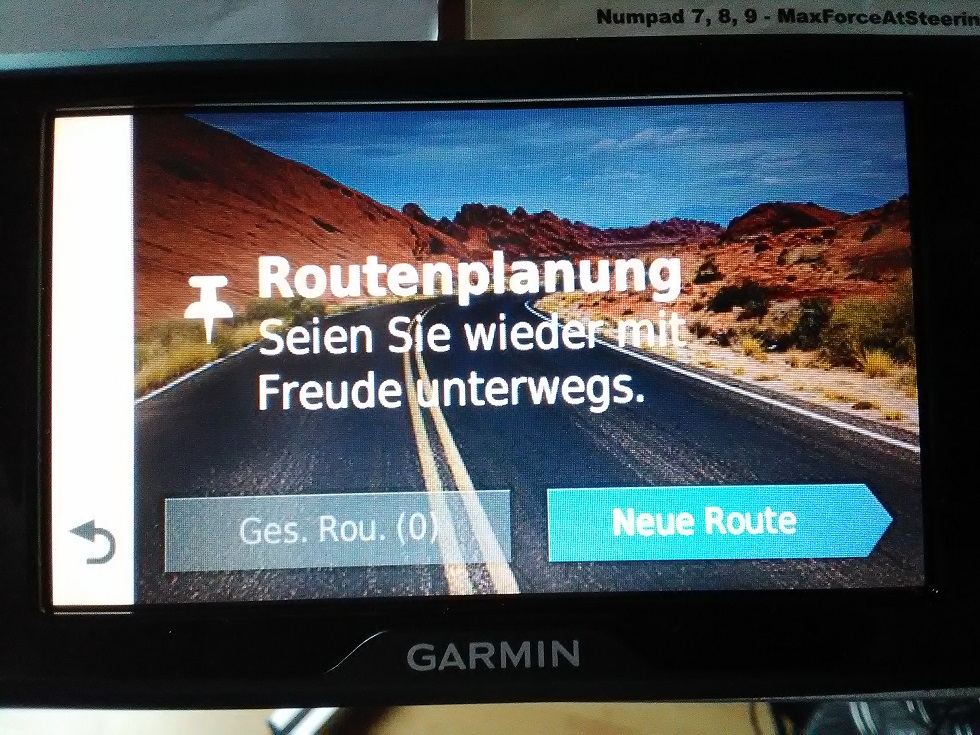

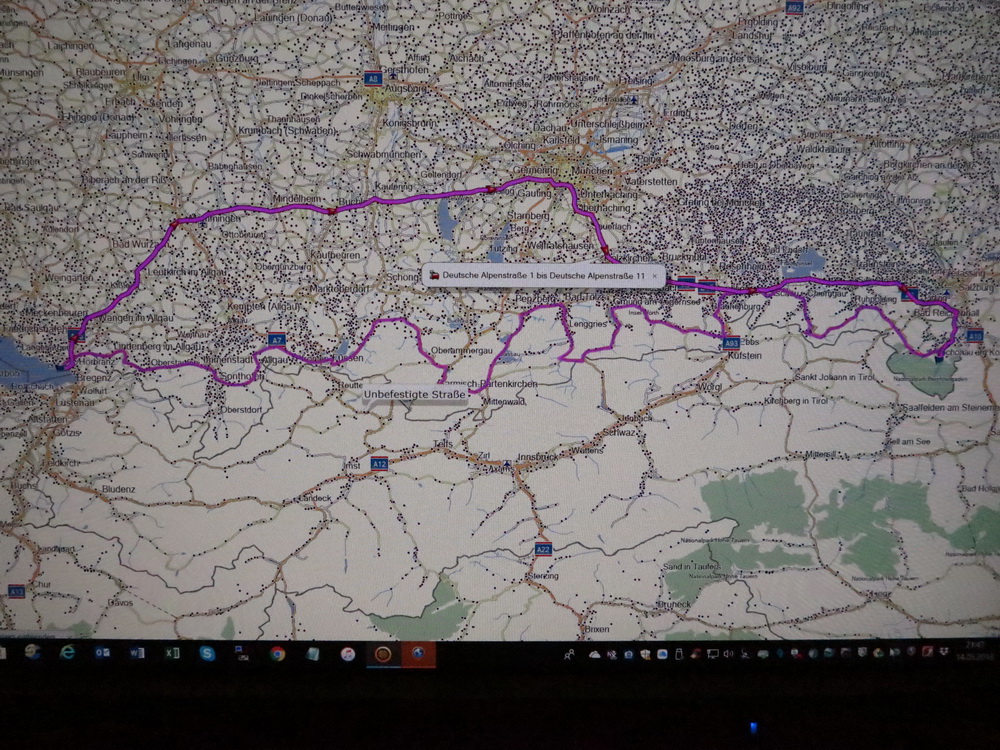

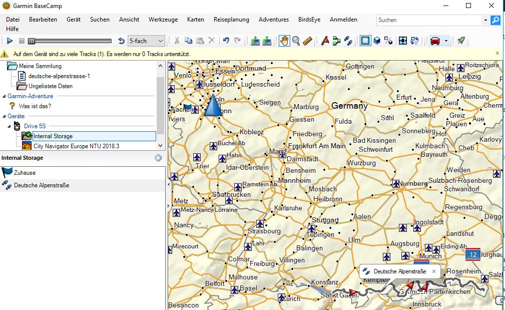

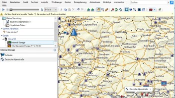

  • Hallo Luka,

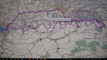

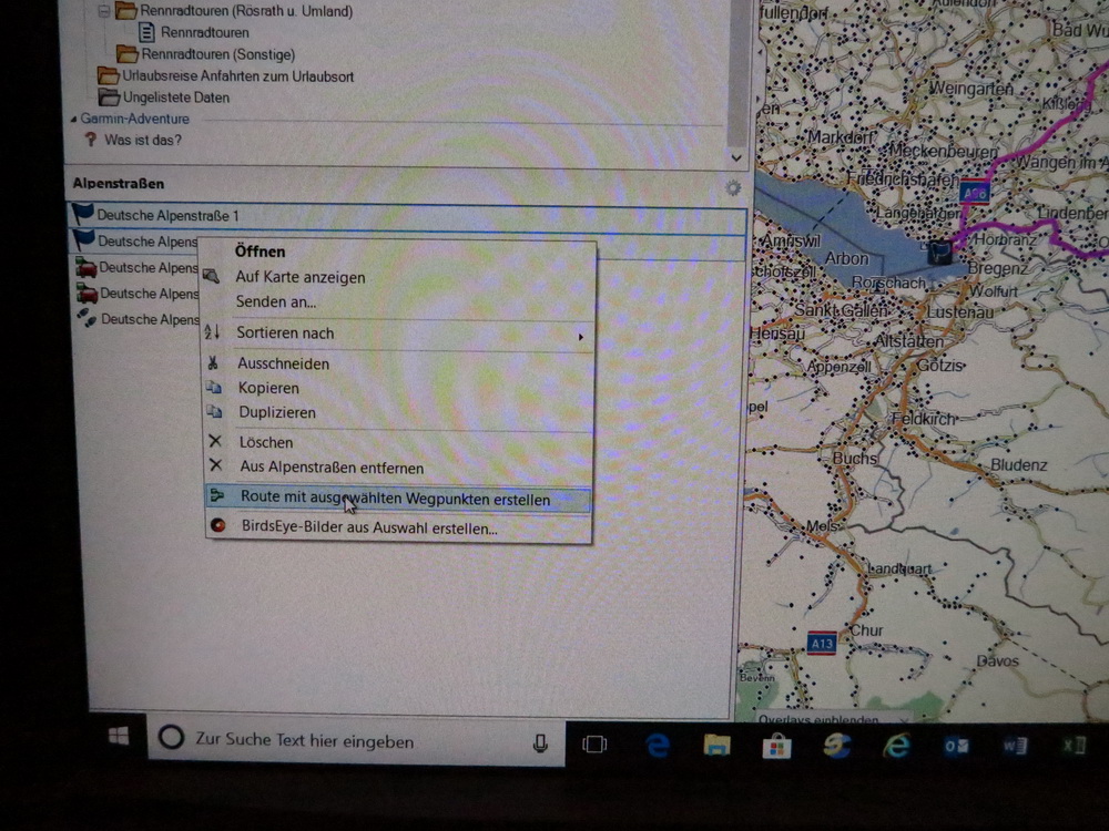

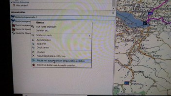

    so ich wurde jetzt doch neugierig und habe das getan, was ich gestern noch nicht gemacht habe.
    Ich habe entsprechend meiner eigenen Beschreibung, der Du auch gefolgt bist, die Route auf ein Garmin 2599 geladen, auch mit Bildern, wie ich vorgegangen bin, um dies auch noch mal hier zu zeigen. Das Zeigen kann ich mir sparen.
    Was ist passiert. Das Gleiche wie bei Dir. Die Route ist im Navi nicht sichtbar unter gespeicherte Routen.
    Ich habe auch den Fehler gefunden.
    Wie schon gestern beschrieben, wurden aus den 2700 Trackpunkten in der Liste der Autoroute nur noch 149 Wegpunkte ausgewiesen. Das sind aber immer noch zu viele.
    Was ich weiß und auch schon mal geschrieben hatte, Zwischenziele, die man mit Fähnchen setzt sind bei den PKW Navis, nicht nur bei Garmin ist das so, auf um die 50 Markierungen für eine Route limitiert.
    Es ist wohl so, dass wenn BaseCamp aus Trackpunkten weniger Wegpunkte errechnet, dass diese dann für das Navi ebenfalls, wie die selbst erstellten Zwischenziele auf die ca. 50 Wegpunkte limitiert ist.
    Die Rote Fahne oben im Menü zum Setzen der Zwischenziele heißt auch sinniger Weise "neuer Wegpunkt"
    Berechne ich die Route aus den 2 Fähnchen neu, sind es statt der 149 Wegpunkte über eine ganz andere Route nur noch 35 Wegpunkte und die Route wird dann von Navi akzeptiert.
    Siehe Bilder aus Zielen neu Errechnen und die beiden Routen auf der Karte, wobei die über München dann funktioniert.
    Was ich gestern noch nicht geschrieben habe, weil das zu den Dingen die man vielleicht aus den Filmchen erfährt, gehört.
    Wenn ich mir einen GPX Track aus dem Internet für meine Cabriotouren hole, Portale gibt es reichlich bei den Motorradfreaks, dann hole ich mir den Track auf die Karte und setzte dann über die Route selber neue Wegpunkte.
    Wichtig dabei, die Wegpunkte umbenennen und am Anfang des Namens wie bei Computerprogrammen in 10-Schritten nummerieren. Damit hast Du 9 Möglichkeiten nochmals zwischen 2 Wegpunkten/Zwischenzielen Punkte einzufügen, wenn die Route nicht den Wünschen folgt.
    Die Liste wird sonst alphabetisch geordnet und du fährst ZickZack.
    Wenn die Punkte sauber an notwendigen Abbiegepunkten gesetzt sind, immer hinter dem Abbiegepunkt in der gewünschten Fahrtrichtung und auf der richtigen Straßenseite, kann man aus der Liste der selbst gesetzten Wegpunkte (alle Punkte markieren) die Route berechnen. Achtung werden Punkte ergänzt oder geschoben, muss der Berechnungsvorgang wiederholt werden. Dazu die alte Route am besten vorher löschen.
    Und wie erwähnt, um die 50 Wegpunkte ist das Limit.
    Versuche es mal so über den im PC Bascamp Verzeichnis erstellten Track vom Bodensee aus an markanten Wegpunkten, als wichtige Abbiegepunkte selber neue Wegpunkte zusetzen.
    Aufpassen, hat man das rote Fähnchen angeklickt werden mit jedem Mausklick in der Karte neue Wegpunkte gesetzt. Daher zum Schieben der Karte, wozu man auch die linke Maustaste braucht immer auf das Handsymbol wechseln.
    Leider auch einer der Schwachpunkte von BaseCamp, dies geht mit dem RouteConverter leichter von statten.

  • Hallo Luka,
    Hast Du nun mal versucht, entlang des Tracks eigene Fähnen / Wegpunkte zu setzen und daraus eine Route zu berechnen und dann auf das Navi zu exportieren/ senden?
    Dies müsste mit deutlich weniger Wegpunkten funktionieren.
    Man kann die errechnete neue Route in violett zum grauen Track vergleichen. Weicht es irgendwo ab müssen zusätzliche Wegpunkte gesetzt und neu berechnet werden.
    Werden es zu viele und die Route wird vom Navi nicht angenommen muss man 2 Etappen draus machen.
