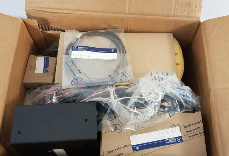

    mein Name ist Frank, ich habe im letzten Jahr angefangen, mich für den Mercedes W210 als zukünftigen Klassiker zu engagieren, und kurz vor Weihnachten begonnen, einen ganz frühen E420T von 1996 mit fast voller Ausstattung als "Zeitdokument" herzurichten.
    Eine Innovation, die Mercedes mit dem W210 in der Mittelklasse eingeführt hat, war die Navigation. Ab Werk hatte der E420 zwar noch keine, es war aber zu der Zeit üblich, sich diese recht teure Technik nachrüsten zu lassen, und zu Weihnachten ist mir dann ein kompletter unbenutzter Nachrüstsatz mit dem Navigationsradio APS2 über den Weg gelaufen, und ich habe wahrscheinlich viel zu teuer zugegriffen:

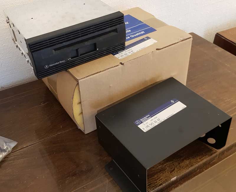

    Im Zuge der Restaurierung soll diese Anlage eingebaut werden und das momentan vorhandene Cassettenradio MB Exquisit ersetzen. Um Ratschlägen wie "kauf Dir doch was neues" vorzubeugen - mir ist bewusst, dass es aus Benutzersicht der absolute Schwachsinn ist, so ein Steinzeit-System in Betrieb zu setzen, ich mache das Ganze aus technikhistorischen Gründen. Die Navigationstechnik ist mittlerweile rund 30 Jahre alt, ist als Zugabe in jedes Smartphone integriert, und kaum noch jemand erinnert sich daran, was für ein technischer Aufwand mal getrieben werden musste - mir selber ist ganz komisch geworden, als ich den Haufen an Kabeln und Sensoren ausgepackt habe, der in den neunzigern nötig war, um dem Fahrer mit ein paar Pfeilen auf einem Monochrom-Display den Weg zu zeigen.

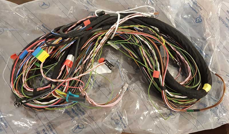

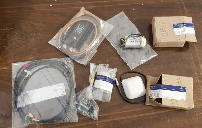

  • auch wenn das Thema alt ist, hole ich es nochmal hoch. Leider hat sich das mit dem Auto ziemlich lange hingezogen, am Ende ist es doch eine umfassende Restaurierung geworden. Seit etwa drei Wochen ist das Auto aber jetzt auf der Straße, und ich habe das Projekt mit dem Navi wieder aus dem Schrank geholt.

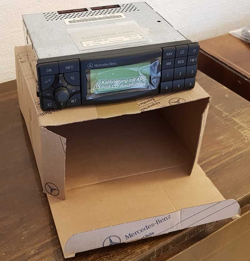

    Etwas schlauer bin ich mittlerweile auch - das Radio aus dem Nachrüstpaket heisst BP4902, es wird ehtweder als APS2 oder als APS4 bezeichnet, wobei ich unter dem APS4 immer das Radio mit dem Cassettenlaufwerk hinter der Display-Klappe verstanden habe - das BP4902 ist nur ein Radio mit Wechslersteuerung und Anschluss für den Navigationsrechner.
    Die Teile habe ich mittlerweile auch komplett. Für den Einbau des Navirechners verwende ich eine Laderaumverkleidung, die es offiziell erst ein Jahr später für das Auto gegeben hat, aber die offizielle Einbauanleitung sieht vor, den Rechner nebst Halter einfach im Geheimfach unter dem Laderaumboden "festzuspaxen", was bei mir nicht geht, weil da die dritte Sitzbank verstaut ist. Die Frage mit dem passenden CD-Wechsler ist auch geklärt, Wechsler und passendes Verbindungskabel liegen bereit.
    Drei Fragen sind jetzt noch offen:
    1) Gab es 1996 für den 210-Kombi schon die kombinierte Dachantenne für Telefon und Navi ? Bei dem Nachrüstpaket liegt eine GPS-Maus bei, die in das rechte Lautsprecherloch eingebaut werden soll, und nach meinen bisherigen Recherchen gab es das Navi ab Werk erst 1997 auch für den Kombi, 1996 konnte man es nur für die Limousine bestellen oder nachrüsten lassen. Die momentan verbaute Dachantenne ist nur ein kleiner Knubbel für das Telefon. Diese ist Fratze, ich muss den Dachhimmel aus anderen Gründen sowieso nochmal ausbauen, und wenn das authentisch ist, würde ich lieber eine Navi-Dachantenne auf das Auto setzen, als die GPS-Maus zu verbauen. Dazu müsste ich nur wissen, was für eine das dann ist - Mercedes hilft hier nicht weiter.
    2) Auf dem Radio klebt ein Aufkleber, der sagt, das man das Navi nach Einbau mit einer APS-Kalibrier CD kalibrieren muss. Diese CD ist nicht mehr lieferbar, dürfte mir als Privatperson eh nicht verkauft werden, weil sie als Spezialwerkzeug gelistet ist, und eine MB Werkstatt, die mir das System mit einer vorhandenen CD kalibrieren kann, habe ich noch nicht gefunden - nicht mal mehr jemanden, der die CD noch kennt.
    3) wenn dann alles läuft, brauche ich natürlich noch die Karten-CDs. Für das System ist der letzte Stand 2007, die verbreiteten DX-Karten passen wohl nicht, es müssen spezielle Karten für das alte System sein.
    Wenn Ihr bei diesen drei offenen Punkten noch eine Idee habt, bin ich für jeden Tipp dankbar. Ich wollte die Anlage am Wochenende auf dem Schreibtisch einmal zusammenstecken und dann über Ostern einbauen. Was dann noch anstünde, wäre, einen AUX- bzw. Bluetooth Anschluss so zu integrieren, dass man am Original nichts kaputtmacht. Ach ja, in dem Auto ist noch ein D-Netz-Festeinbautelefon drin, das die alten SIM-Karten in EC-Karten-Format mit anderer Betriebsspannung braucht. Weiß jemand, ob es die noch gibt, und wenn ja, wo ?

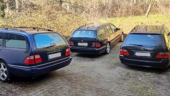

    Ach ja, hier noch eine kleine Impression von unserem Parkplatz. Das Auto, um das es geht, ist das ganz linke blaue, man kann die kleine Antenne auf dem Dach erkennen. Der dahinter parkende 210 ist ein Faceliftmodell mit Comand 2.0 und der Kombiantenne, so eine würde ich gerne in den bauen einbauen, wenn es die 1996 schon gegeben hat:
    danke und Gruß Frank
