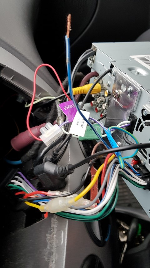

Habe eine MAXYON S15 HD Rückfahrkamera nach Anleitung in meinem Fod Focus verbaut.
Diese an den oben genannten Moniceiver angeschlossen, gelbes Chinch Kabel mit einer roten Steuerleitung, diese an Revers am DDX 4023 BT angklemmt. Desweiteren die Stromversorgung der Kamera als auch die Steuerleitung für das Umschalten am plus von Rückfahrtscheinwerfer
angeklemmt. Masse ebenfalls am Rückfahrscheinwerfer anschlossen. Soweit funktinoiert auch alles, bis auf die automatische Umschaltung beim einlegen des Rückwärtsgang! Bildschirm bleibt unverändert! Drücke ich die Telefontaste länger, schaltet die Kamera ein, nur wenn Rückwärtsgang eingelegt, ansonten bleibt Bildschirm schwarz! Soweit alles okay!
Nur bin ich mit meinem Latein am Ende, ich finde keinen Fehler woran das liegen könnte warum die automatische Umschaltung nicht erfolgt?
Im Menü ist alles eingestellt wie es sein sollte, die Leitungen führen alle Strom wie sie sollen, beim einlegen des Rückwärtsgang!
Nur erfolgt keine automatische Umschaltung!
Das einzige was ich mir nicht erklären kann, am DDX 4023 BT ist ein ungenutztes Kabel welches nicht beschriftet ist, es ist Blau/Weiss und kommt aus dem Gerät raus! Da das Gerät schon eingebaut war weiss ich auch nicht welche Funktion dieses Kabel hat? Einen Belegungsplan habe ich leider nicht im Internet gefunden! Evtl. hat ja jemand von Euch eine Idee wo der Fehler sein könnte?

PS. Im Anhang habe ich Photo beigefügt welches dieses Blau/Weise Kabel zeigt und wo es am Gerät sitzt.
