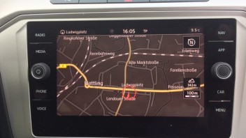

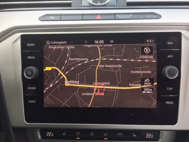

Jetzt hat es endlich auch bei meinem Passat B8 Variant EZ 07/2017 mit Discover Media Gen2 funktioniert.
Danke ![]()
Die Version wurde mit dem Update auf 2.048 auch ins Release aufgenommen, so das man das optionale Update ruhig zulassen kann!

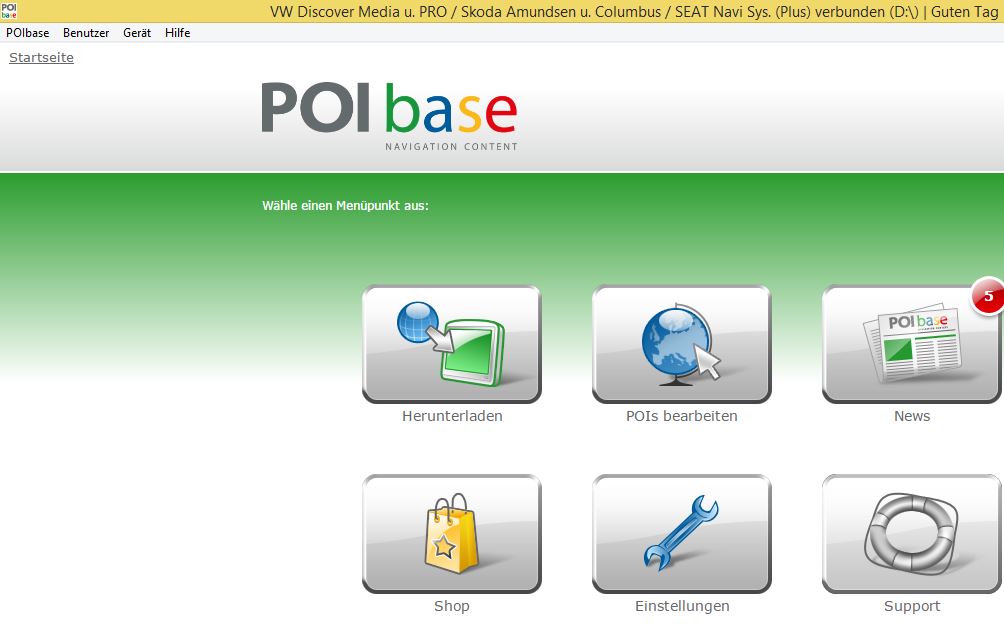

Das wundert mich sehr! Kannst Du mal kurz beschreiben, wie die Ordnerstruktur auf der Karte bzw. dem USB Stick aussieht?

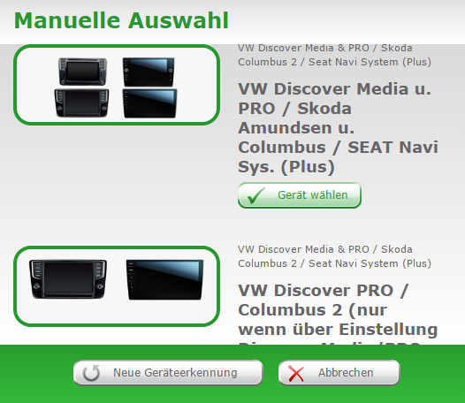

Bitte versuch mal folgendes:
Start in POIbase über Gerät > neue Geräteerkennung eine neue Geräteerkennung und brich diese ab und wählen das das Volvo Modul manuell aus. POIbase exportiert dann GPX/BMP Files. Diese können wir verwendet werden um das VW Format von Hand zu erstellen: http://rollout.volkswagen.de/c…/poi-listen-sammlung.html
Wir halten uns in der neusten Version 2.048 genau an diese Vorgaben, aber dennoch wäre das ein Versuch wert.
VG
Tobias

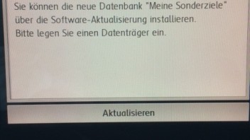

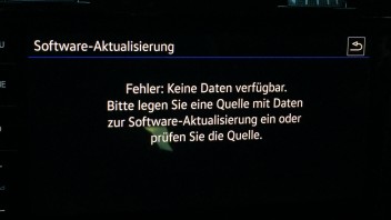

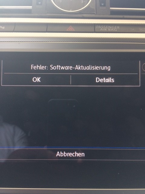

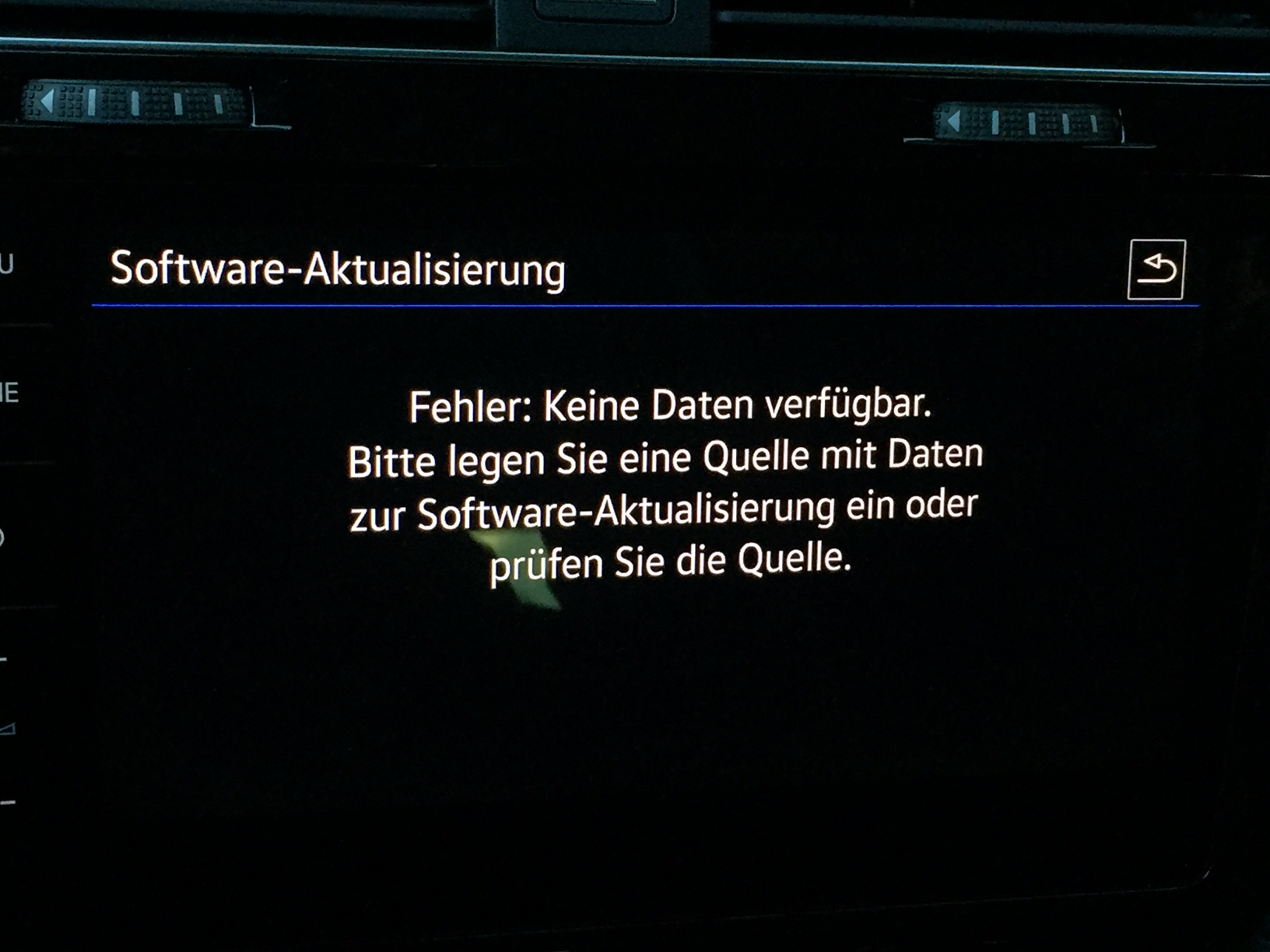

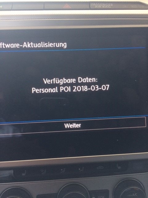

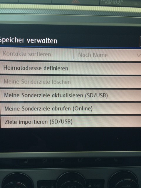

Ich habe jetzt POIBase neu installiert. Leider ohne Erfolg. Auch der Umweg über das Volvo Modul führte leider
zum gleichen Ergebnis. Das bedeutet wohl, dass es am Discover Pro liegt. Habt ihr da vielleicht noch einen Tipp?
Ich arbeite mit Windows 7 unter Parallels Desktop.
Komischerweise bringt er beim Einlegen der Karte die Meldung SD2: Update verfügbar. Im Setup wird dann allerdings nichts gefunden.
Bitte schreib mir mal eine E-Mail an die Adresse aus dem Impressum, ich sende Dir dann mal eine von uns erstellte Datenbank zum Test! Du wärst der erste, bei dem es nicht klappt...
VG
Tobias

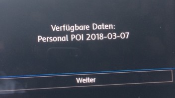

Ich habe jetzt eine Lösung gefunden, die ich zufällig im Motor Talk Forum gefunden habe. Wenn man den Inhalt des Verzeichnisses PersonalPOI\MIB2HIGH auf eine leere SD-Karte kopiert dann funktioniert die Installation. Jetzt sehe ich auch die Blitzer im Discover Pro.
Vielen Dank für die Unterstützung
Markus
Hi Markus,
kannst Du mal genau beschreiben (vielleicht Screenshot) wie Deine Verzeichnisstruktur jetzt aussieht bei Dir? Welche Daten hattest Du nun verwendet, die von POIbase 2.048 die welche ich Dir per Mail gesendet habe oder die von über die VW Seite erstellten?
Hattest Du mal über die VW Seite versucht? Es würde mich brennende interessieren, ob es da auch nötig ist nur den HIGH Ordner zu verwenden.
VG
Tobias
Meine Verzeichnisstruktur sieht so aus:
Ich hatte die Daten von der VW_Seite verwendet. Deine Daten per Mail haben auch nicht funktioniert. ich bin aber davon überzeugt, dass sie nach Umkopieren ebenfalls ok gewesen wären.
Scheint wohl ein Problem zu sein, was durch das letzte Kartenupdate beim Discover Pro aufgetaucht ist.
die metainfo2.txt aus dem MIBHIGH Ordner hast Du aber auch kopiert?
VG
Tobias
Ja, klar. Die habe ich auch kopiert.
