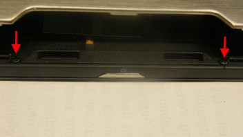

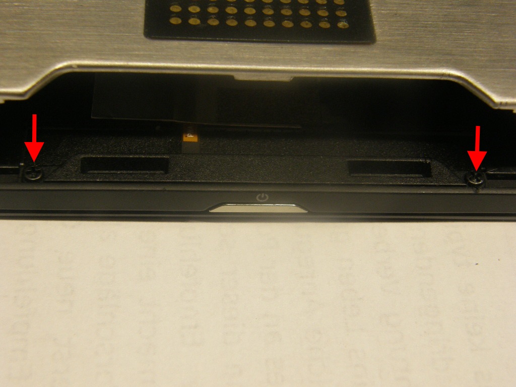

  • :cursing: Eigentlich wäre die Aufgabe trivial: bei meinem Revo1 ist - wie auch schon bei anderen - das Gegenstück der Haltekrallen im Display gebrochen (siehe Attachment). Das Display lässt sich leicht ölffnen (Taschenmesser, Stahl-Rückwand vorsichtig aufhebeln), und dann sieht man entzückt, dass die Konstrukteure mitgedacht haben: der Halter ist ein geschraubtes Plastikteilchen, eine Sollbruchstelle (im positiven Sinn: man opfert ein Teil, um ein anderes zu schützen), es ist auch konsequenter Weise Sekunden zu wechseln, und dann wärs wieder gut. Seither (Juli - jetzt haben wir Oktober) versuche ich, so ein Teilchen bei Becker zu bestellen. Aber egal ob ich die Webseite bemühe oder die Hotline, die Fragestellung scheint den Support zu überfordern.

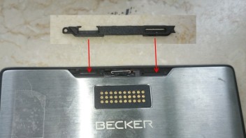

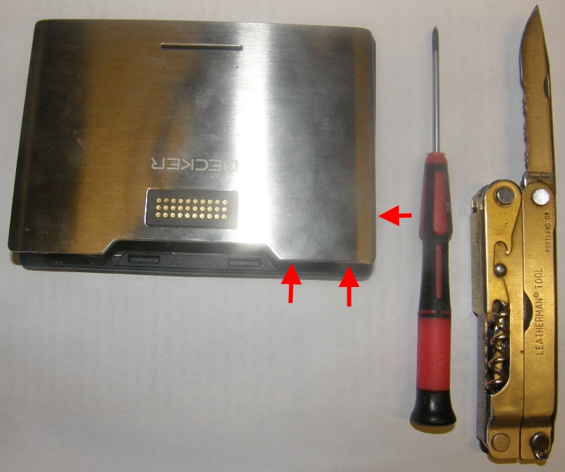

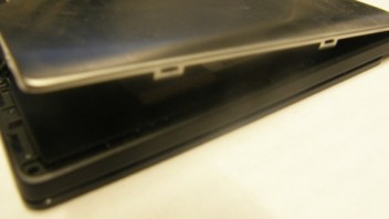

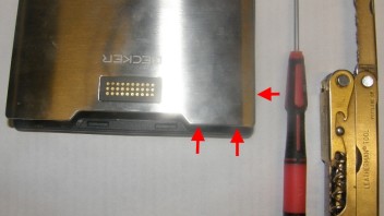

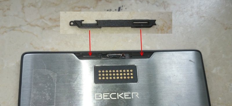

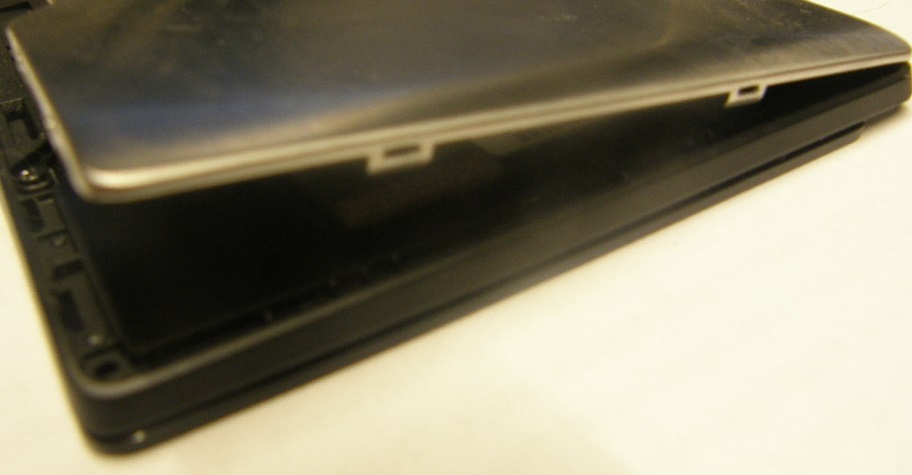

    Der Halter war - dank der Voraussicht der Konstrukteure - in weniger als 60 Sekunden gewechselt. Die Rückfront des Revo lässt sich mit einem schmalen Gegenstand (Messerspitze o.Ä.) leicht aufhebeln. 3 Schnapper sitzen an der Ecke, 2cm von der Ecke weg gemessen (kurze Seite), und 1cm bzw. 2,8cm (lange Seite). An Werkzeug braucht man nicht viel: ein Messer o.Ä. und einen kleinen Kreuzschraubenzieher.
    Wer wenig Ärger möchte, hebt die Rückwand nur ca. einen cm ab und schiebt sie dann vorsichtig etwas beiseite, denn sie ist innen mit einem vielpoligen Kabel mit dem Display verbunden. Wenn man das Kabel versehentlich aus seinem winzigen Platinensteckerchen zieht wird es etwas fummelig, es wieder einzustecken, da es mit einem filigranen Sicherungsbügelchen festgeklemmt ist. Um das Halterchen zu wechseln reicht es aber, oben einen schmalen Spalt aufzumachen so dass man an die Schrauben herankommt.
    Der Rest ist läppisch: die beiden kleinen seitlichen Schrauben auf, Teil wechseln, Schrauben wieder rein (nur sanft festziehen ... da ist alles aus weichem Plastik!), und schon wird aus einem Kandidaten für den E-Schrott wieder ein voll funktionsfähiges Navi. Dank Dr. Becker.
