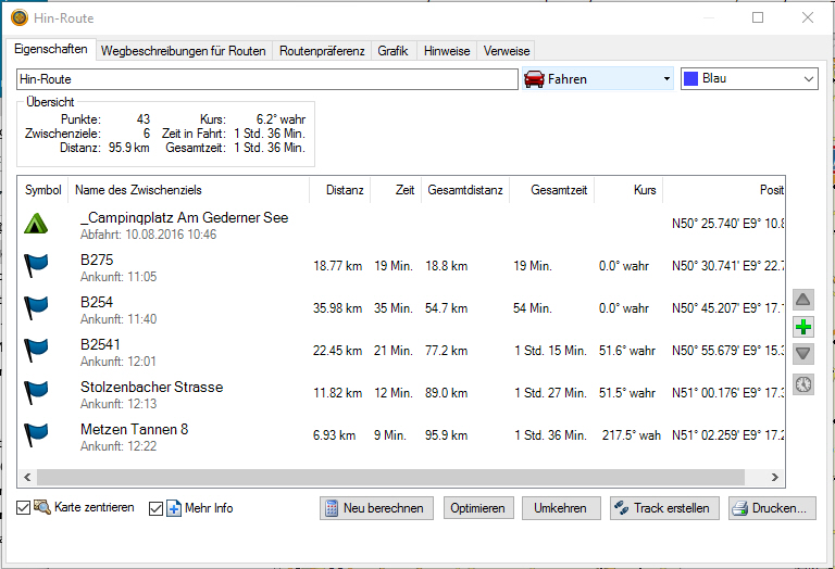

    Ich habe im Garmin BaseCamp eine Route mit 6 Wegpunken erstellt und diese als KML 2.2-Datei exportiert.
    Diese Datei, mit dem Namen Rundreise, habe ich in das Becker in den Pfad \navigator\CONTENT\USERDATA\ROUTE kopiert. Nach dem Aufrufen der Route im NAVI erscheint diese Datei unter dem neuen Namen Zwischenziele und hat anstelle 6 Wegpunkte deren 12 die in ihrer Reihenfolge durcheinander sind.
    Kann mir jemand sagen wie ich die Garmin BaseCamp-Route sauber in das NAVI bekomme ?(

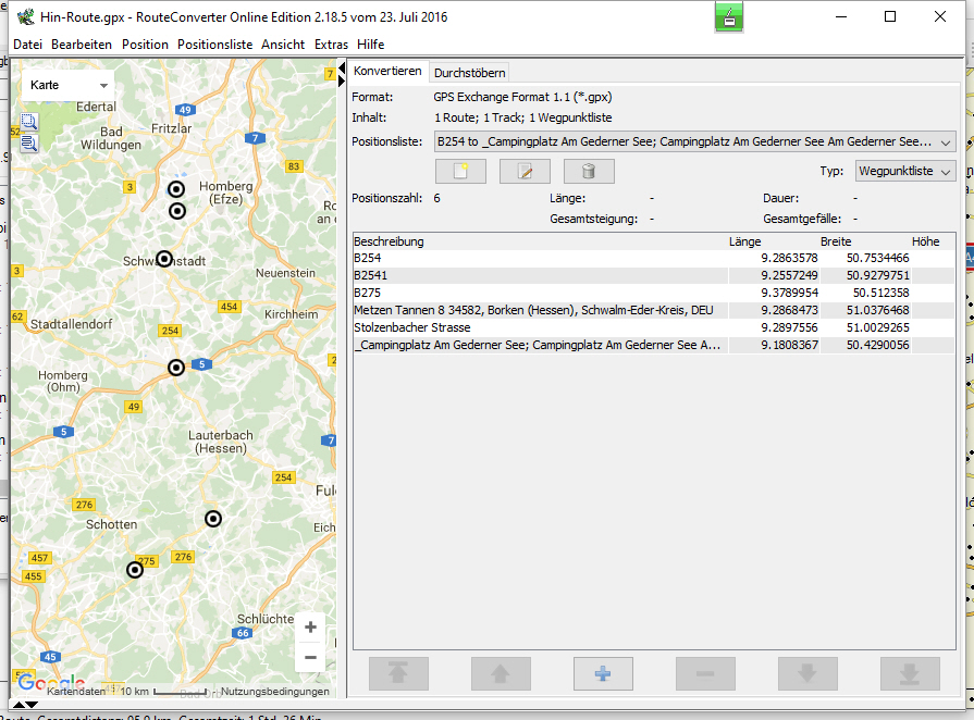

    Da geht das Problem schon los:
    Wenn ich die erzeugte GPX-Datei im RoutConverter öffne sind die Wegpunkte umsortiert.
    Ich füge mal ein Bild der die Garmin-Route und ein Bild dieser eingelesenen GPX-Route im RoutConverter bei.
  • Grundsätzlicher Tip: Weil die Sortierung der Wegpunkte alphabetisch erfolgt, mache ich für die Route immer eine dreistellige Nummer vorab in 10ner Schritten. Also 010 020 030 usw. Damit behältst Du selbst die Übersicht und erzwingst die Reihenfolge der Wegpunkte beizubehalten, kannst aber ggf. immer noch Punkte ergänzen ohne alle Nummern zu ändern. So was war früher, als man noch in Basic kleine Programme schrieb, auch notwendig.

  • Ich habe das mit der Nummerierung getestet und das Ergebnis im Becker ist OK.
    Im RoutConverter habe ich die Wegpunktliste eingestellt und als Google Eart 4.2 abgespeichert.
