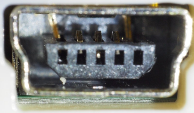

    Habe hier ein Gerät, wo es die Mini-USB Buchse gerissen hat, siehe Bild. Die äusseren Kontaktfedern sind nicht mehr da, wo sie sein sollten. Ergo kein Laden des Gerätes und auch keine Datenübertragung.
    Sieht sich hier jemand in der Lage, die Federn wieder gerade zu biegen? (Hinweis: Das Gehäuse lässt sich nicht öffnen!)
  • Puh schwierig!
    Man könnte mit einem kleinen dünnen Draht (oder Zwirn, Zahnseide) versuchen hinter die aufgebogenen Federn zu kommen und diese dann wieder nach vorne zu biegen und dann mit einem kleinen 1mm Schraubenzieher diese dann wieder in Position zu drücken. Beim ganzen Versuch können natürlich die Federn auch brechen...
    Edit:
    Hab mir eben eine Mini-USB-Buchse angesehen. Winzig....
