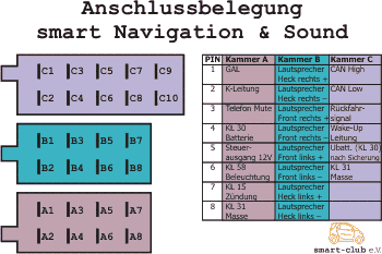

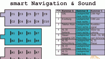

  • nachdem Stecker C (Can-Bus) ausgesteckt ist das gleiche Spiel wie bisher.
    Motorstart Radio tot
