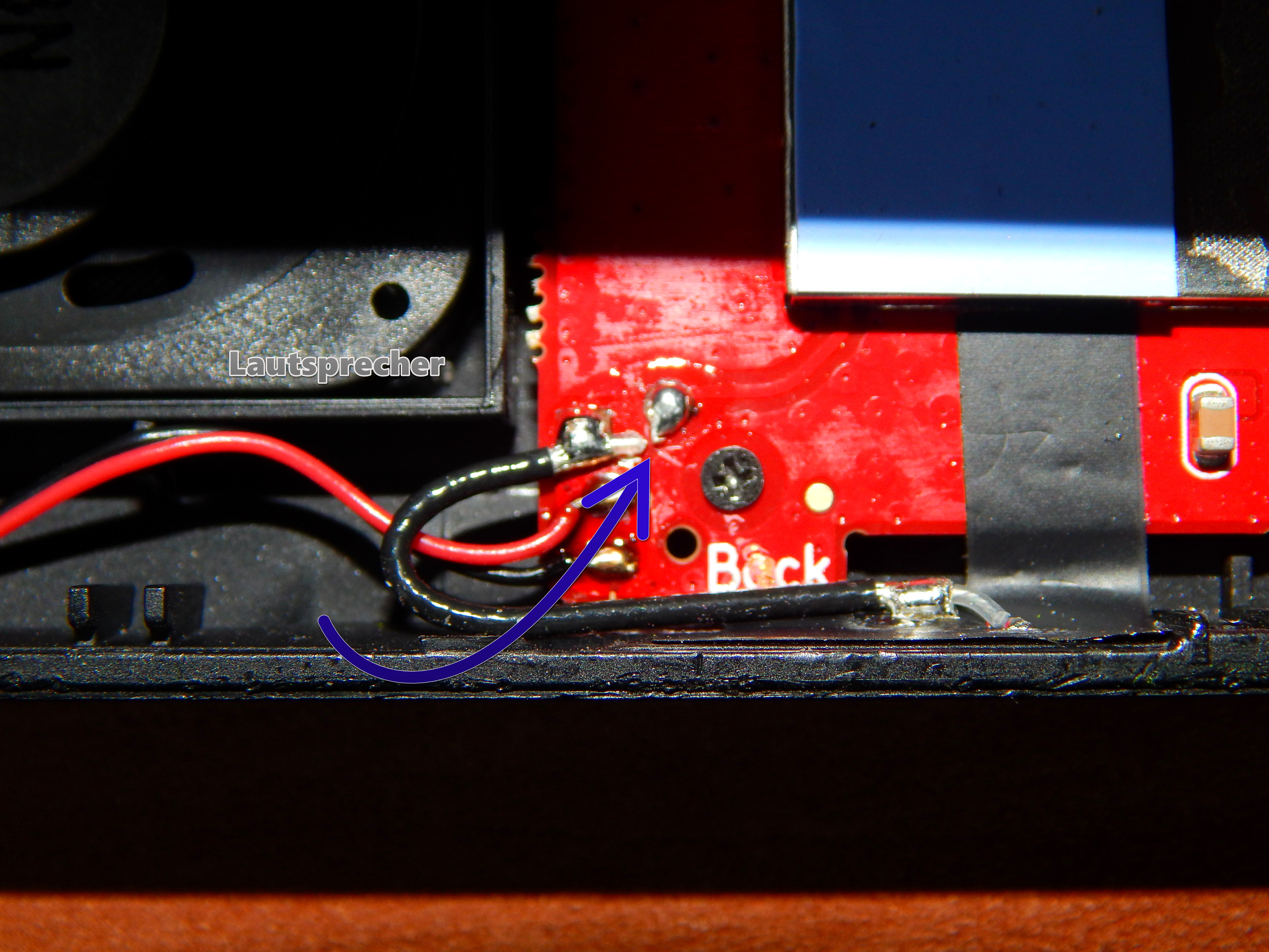

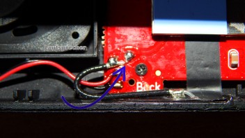

Hallo Leute
mein transit6 läuft wieder.... hammerrrrrr... unter normaloumständen...activhater ....es lädt ganzzzzzzzz normal... bis akku voll ist... ein lötbrücke
( habe diese durchtrennt )war woll schuld hammmmmmmer... nix einschicken.... teste weiter... grrrrrrr alles muss man allein machen ![]()
Hallo Leute
Bilder ![]()
soo nuu aber
bilder kannst du per dateianhang selber hochladen. ![]()
EDIT: geht doch.
mfg rohoel.
joo danke...habs geschaft
die unsinnigen postings davor habe ich gelöscht, hoffe, das war recht so, waren ja alles nichtssagende versuche. ![]()
siehste, man lernt nie aus.
mfg rohoel.
joo haste fein gemacht ...
